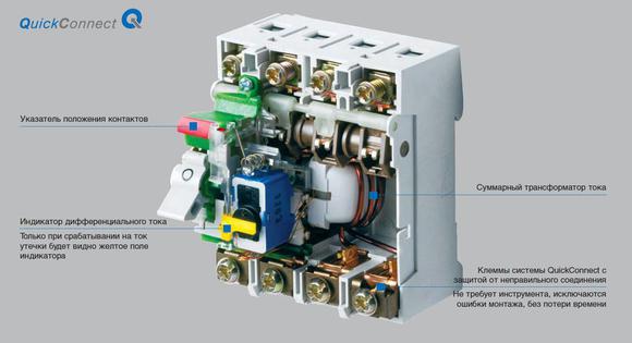

CTA написал : конструктивные отличия между УЗО "АС" и "А" - минимальные, только в части схемы обработки сигнала с суммирующего трансформатора.
Может я немного и подотстал в своей теории, но по моим понятиям вся разница в качестве и свойствах сердечника трансформатора - либо он способен быстро размагнититься, либо остаётся намагниченным долгое время. А от последующей начинки ничего не зависит, если не сравнивать электронное и электромеханическое - тот же торроид с проходящими через него рабочими проводниками ...

Забавно, я брал "А", дай думаю уточню, сколько "переплатил". Цены без учета скидки: Дифреле HAGER 4-п CD441J 4х40 0.03mA "АС" - 293.56грн. Дифреле HAGER 4-п CD440J 4х40 0.03mA "А" - 303.94грн. Это даже не 10%, а 3,5% ! Было бы о чем спорить. :)

Vitaliy_17,
Vitaliy_17 написал : Дифреле HAGER 4-п CD441J 4х40 0.03mA "АС" - 293.56грн. Дифреле HAGER 4-п CD440J 4х40 0.03mA "А" - 303.94грн.
Не силен я в Хагере, поэтому спрошу у владельца: Какого типа эти изделия? Электромеханика? т.е. работает независимо от входного напряжения.

Да. Вот, фотку нашел:
UPD. С такой разницей в цене, как в России, по моему, проще в Германии через интернет заказать - если не одну штуку брать, конечно (да и одну можно на ebay дешево купить).
