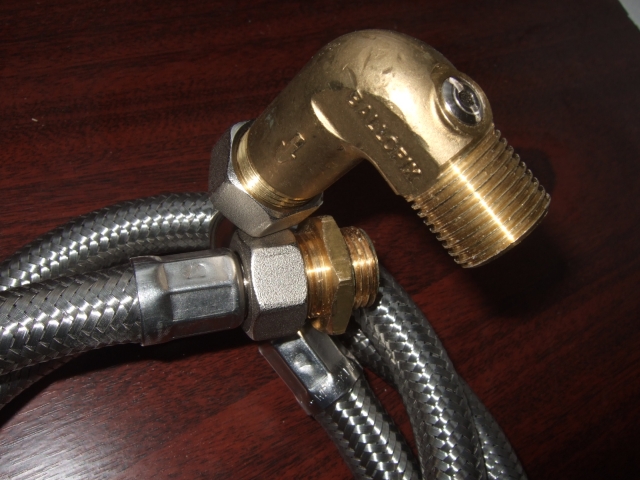

На фото во вложении указан красной стрелкой, длинна примерно 3 см, накручен на эксцентрики, а на него накручен смеситель. Остался еще от какого-то прошлого хорошего смесителя. На нем есть какой-то вкрученный широкий винт(?).
Что это такое и зачем?

Фильтр
16.01.2012 в 09:46:48
vitaliy21, Дело с такими не имел, но либо фильтр, либо шаровый кран.

Есть и простые удленители-но у вас видимо фильтрующий..:)

А как такой фильтр называется, что за тип и можно ли купить такое отдельно?

.. что-то из этой серии http://www.fornaraspa.ru/products_taps_standard_151.htm ...

Тоже думал что кран, но он тогда закрыт... Вот похожее.

либо кран, либо фильтр. ;)

Открутить и посмотреть, нужно ли это устройство Вам. Заодно посмотрите проходное сечение, а в случае, что это фильтр, то почистите:)

Фильтр. Стоят у меня дома такие. Раньше на входе со стояка фильтров не было, а камни летели после каждого отключения воды. Поскольку переделывать отводы от стояков было влом, то в качестве временного решения были поставлены такие фильтры на смеситель ванной. А то до них камнями сетку на картридже порвало... Сетка достаточно крупная. От мелкого песочка не спасают, от камешков вполне. Но объем там небольшой. Если более-менее крупный мусор бывает регулярно, то чистить надо часто. Для чистки монетой вывернуть винт оно все и вынется вместе с сеткой. Для удобства только надо было поворачивать их так при установке, чтобы этот винт вниз направлен был. Теоретически даже можно это делать не отключая воду, но лучше все таки перекрыть и сбросить давление...

...верно.. SVKan оказался прав -это фильтр http://www.sant97.ru/site/catalog/desc/getdescr.php?goodscode=125994&town=piter
