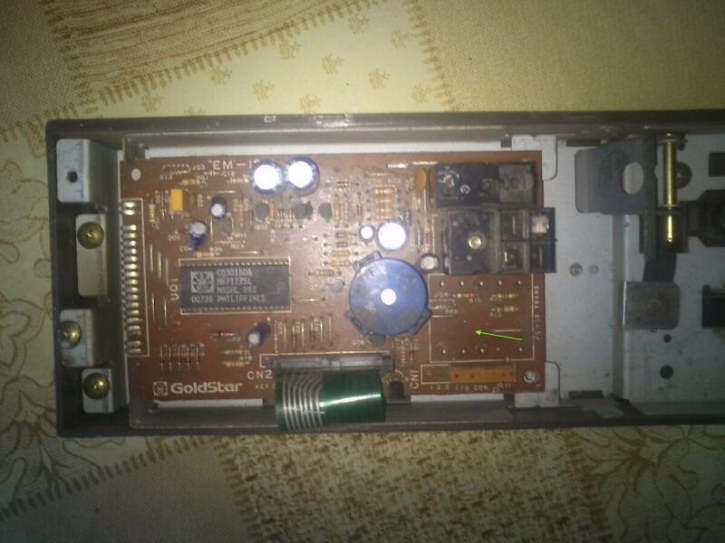

приветствую ,и у меня проблема с микроволновкой . есть вот такой сименс-
и у него такая проблема-
стрелкой указано место трансформатора , нужно узнать его параметры ,сколько какая обмотка дает вольт ,так как сам трансформатор умер(((((( помогите пожалуста:help
