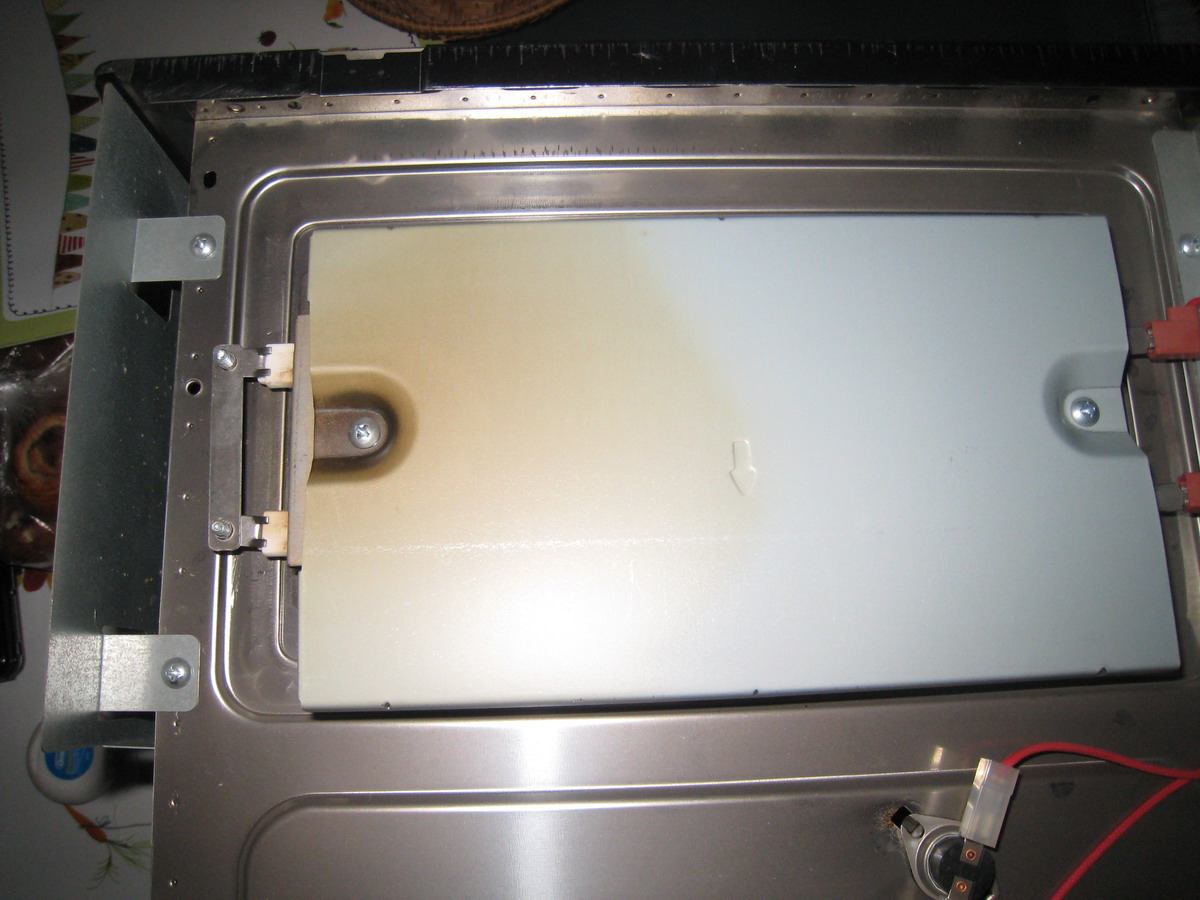

Здрасте, пару дней назад микроволновка начала искрить внутри сбоку и пахнуть гарелым, снял корпус, и нашёл из какой штуки искрит, кто подскажет, это лечимо? ps. по честному при готовке еда должна накрываться что бы не пачкалось всё внутри , но редко когда еду накрывали.. фото прилагается..

2Tisat http://www.mastercity.ru/vforum/showthread.php?t=54707

Спасибо!!
