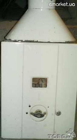

Фитиль очень сильно горит. По счетчику посчитал, что за месяц расход составит около 65 кубов (0.0015 в минуту). Это половина мощности конфорки на плите. Посмотрел у соседки похожую колонку, у нее фитиль вообще еле горит.
Подскажите, можно ли, и как именно отрегулировать напор газа в фитиле в данной модели колонки.

..форсунка меньшего размера.
18.01.2012 в 02:29:43
Спасибо. Снял рожок запальника, по которому проводится пламя, нашел форсунку. Засунул в нее проволочку, подобранную опытным путем (чтоб фитиль не гас), и закрепил край снаружи. Теперь расход почти в три раза меньше.
Смущает форма рожка. Она такая, что пламя проходит намного выше термодатчика. Или рожок самодельный, или термодатчик перегорел и обломился - не знаю. Можно ли сейчас вообще купить где-то рожок на такую старую колонку? И из чего его можно сделать самому?

Вечная колонка! я на такой же колонке делал всё сам! Рожок выгибал, все датчики выбрасывал,мембрану на клапане менял, причём там очень всё просто,но главное, чтоб тяга воздуха хорошая была......
