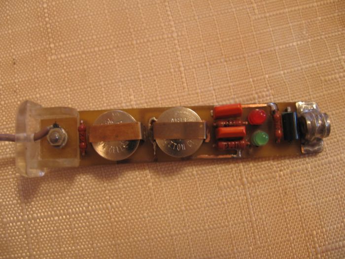

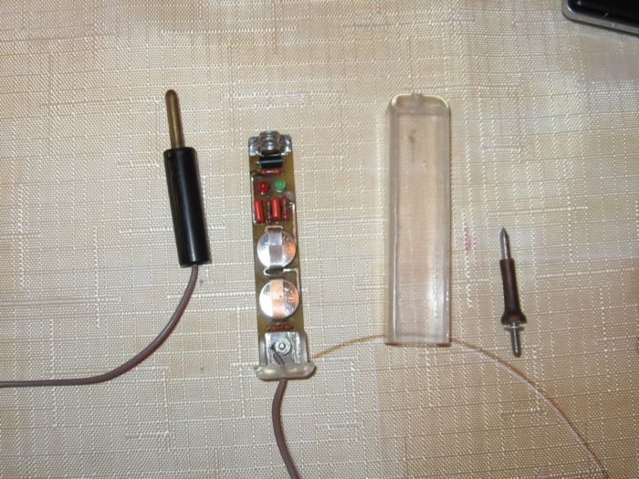

Пользуюсь прозвонкой. Советую.
У меня на подобии (лучше, на много). Фото не только ее, но и ее работу скинуть смогу только в понедельник (на работе в сумке).
Это нашел в инете. Но суть таже.
1- если горит один светодиод на отключенной линии (после залива, отключена по фазе и нулю), мегомметр нечего и нести.
2- Если горят оба, Вы нашли и фазу и ноль. 3- У меня до 400В.

Bladiclab,
Bladiclab написал : Пользуюсь прозвонкой
молодец,паяльник умеете держать. но увольте ,использовать сложные самоделки когда речь зачастую идет о безопасности собственной шкуры,никогда. в целях самосохранения приборы индикации должны быть максимально примитивными пусть и не разрешенными как в случае с лампочкой.
