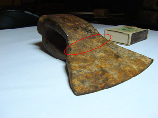

Мне досталось несколько убитых топоров и я решил их сделать рабочими. Назначение - быт/хоз топоры.
Почти все топоры с дефектами, я хотел бы для себя разобраться в степени допустимости их у топоров.
Дам немного информации про себя, чтобы было понятна на каком уровне я могу оперировать терминами. Вообще я обычная офисная крыса, и никакого опыта, даже любительского, в столярном или в плотницком и т. д. деле у меня нет. Но у меня есть желание и потребность в том, чтобы немного выпрямить руки.

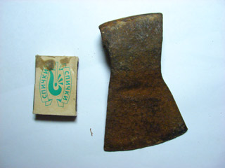

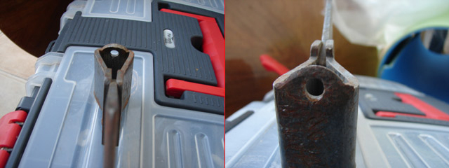

Экспонат 1
кликайте на картинки чтобы увличить
Меня оч. смущает что лезвие приштамповано к ушку. Это надежно?
Так же не понятно про отверстие под винт на задней стенке ушка
Стоит ли вообще им заниматься ?
пока вижу два варианта с ним
1) выпрямить отверстие под винт на задней стенке ушка отчистить заточить итд 2) тоже самое + срезать верхнюю часть лезвия

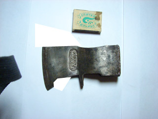

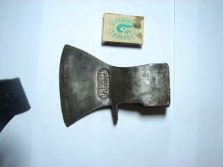

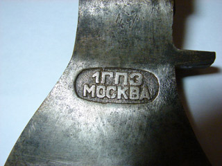

Экспонат 2
Тут что с ним делать вроде понятно, только вот вопрос.
Имеет смысл срезать вот эту часть ?

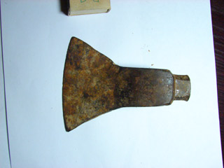

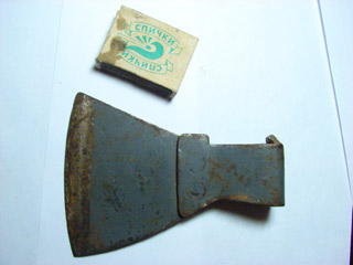

Экспонат 3
Это самопал или какой то особо специальный вид топора ?
Вот тут желоб.
Не могу сказать какого его происхождение, но вот вопрос: имеет смысл заниматься топорами, которые лопнули и были сварены ?

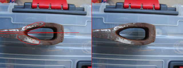

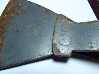

Экспонат 4
тут тоже желоб у основания лезвия только с одной стороны
у этого топора кривое ушко и разная толщина на отметках 1 и 2. Интересно что это наблюдается только с одой стороны топора. Дума напильником будет не сложно выровнять.
можно конечно это всё выровнять, но вообще при таком дефекте будет топор нормально работать
итого. тут представлены разные топоры, в разными проблемами. Цель - понять критичность перечисленных дефектов, чтобы на будущее знать чем стоит заниматься, а чем не стоит.

kalevalaman написал : Экспонат 1 Меня оч. смущает что лезвие приштамповано к ушку. Это надежно? Так же не понятно про отверстие под винт на задней стенке ушка Стоит ли вообще им заниматься ?
чаще такие топоры выкидывают, т.к. легкие и сделаны по обходной технологии. отверстие просверлили для быстрого крепления к топорищу, оно бедное не держало голову топора.
есть смысл, если возить в автомобиле и рубить мелкие ветки на пикниках. когда потеряете, почувствуете облегчение.
kalevalaman написал : Экспонат 2 Тут что с ним делать вроде понятно, только вот вопрос. Имеет смысл срезать вот эту часть?
Давайте поговорим о смысле подробнее. Исторически повелось на Руси последние пару веков (рассматриваемое время производства большинства топоров), что при валке деревья пилили, потом кололи вдоль по волокну. Для плотницких работ применялись топоры с сечениями как на фотке. В США и Западной Европе не догадались выдавать зекам пилы, а граждане самостоятельно покупали топоры именно для рубки (лесоповала). Поэтому переднее крыло топора там всегда отсутствует, для улучшения развесовки и чтобы не мешало при работе. Поэтому (возвращаясь к вопросу), если делать пикниковый топор для рубки поперек, крыло надо резать. Если нужен тесальный, то нинада.
kalevalaman написал : Экспонат 3 Это самопал или какой то особо специальный вид топора ? Вот тут желоб.
Больше похоже на самопал с приваренным профилем для использования в качестве колуна. Хотя может быть и бывшей киркой с отрезанной частью. Сваренные топоры пользовать вполне можно, если при варили с охлаждением кромки и разделкой шва.
kalevalaman написал : Экспонат 4 тут тоже желоб у основания лезвия только с одной стороны у этого топора кривое ушко и разная толщина на отметках 1 и 2. Интересно что это наблюдается только с одой стороны топора. можно конечно это всё выровнять, но вообще при таком дефекте будет топор нормально работать.
не надо пока ничего ровнять. напишите мне завтра на мыло sanya1965 на рамблере, я скину статью. там подробно прописано и просчитано, как сделать самостоятельно топор с правильной развесовкой и максимальной проникающей способностью. сразу скажу, руки прямить придется. но в результате Вы получите топоры намного лучше предлагаемых ныне из низкой и средней ценовой группы (про Gransfors, Maple речи не идет, ввиду их стоимости. чисто для информации ссылочка http://rusknife.com/index.php/topic/388-%D1%82%D0%BE%D0%BF%D0%BE%D1%80%D1%8B-gransfors-bruks/ )

kalevalaman, из всех топориков мне понравился только от 1ГПЗ. У них топоры были хорошие. Но он уже сточенный сильно, изначально должен быть побольше. Так что это какие-то заготовки для скребка, чтобы лед рубить около гаража. Ну или как саня сказал, на пикник таскать иногда ветки порубать. А так-то не один из них не стоит восстановления ибо не эксклюзив, 300р и новый топор от Ижстали будем лучше.

*Boston* написал : 1ГПЗ. У них топоры были хорошие. Но он уже сточенный сильно, изначально должен быть побольше.
У меня тоже на даче строители оставили топор от ГПЗ-1 Москва. с большой выщербиной на лезвии. Отнес я его в мастерскую, лезвие топора спрямили, высота топора, соответственно, на 5 мм. уменьшилась. Насадил на рукоятку, приготовился получать удовольствие и - исплевался. Топор острый, как бритва, а в пенек не воткнешь. Если ветка сантиметровой толщины - перерубает на ура. Если толще - то проламывает. В общем, такой маленький колунок. В Чермет нести жалко - вроде как ГПЗ-шные топоры уже редкость. Пусть лежит. Кстати, реально сейчас найти новенький топор от ГПЗ-1 и если да, то где и сколько он стоит?
