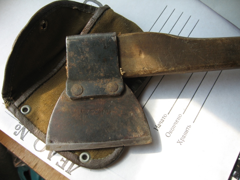

Холостяк написал : Это туристический топорик из СССР
Я чета сразу не заметил коробок рядом с топором. Почему-то подумал сперва что это большой, но сделан как туристический. Вот типа такого туристического, даже с чехлом, но другого завода. На балконе у меня живет. Клеймо завода не опознано до сих пор. Цена 60коп. Дешевка вобщем.

*Boston* написал : Я чета сразу не заметил коробок рядом с топором.
Я его и не видел=не обратил внимания.Просто других вариантов в голове ;)не нашел.

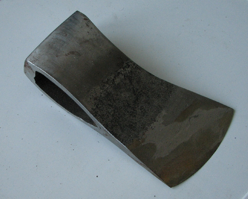

*Boston* написал : Что из себя представляет и сколько стоит? ОБЁв у нас нету, посмотреть не могу.
я видел два типоразмера топорищ (под головы 0,7кг (около 200руб.) и 1.2кг (около 300руб.) ), т.е. самые ходовые. вообще бывают березовые и ясеневые, для топоров, молотков и кувалд. ясное дело это разные по геометрии топорища. цена НЕ зависит от породы дерева, т.е. ясень и береза одинакового типоразмера продается по одинаковой цене. ясень отличается резковыраженными цветовыми переходами годовых колец. эргономика хорошая. здесь в темке переодевание Оленя на топорища OBI с фотками. http://talks.guns.ru/forum/98/478725.html есть огромный минус (для меня) -в районе посадки взрезаны слои (идут непараллельно, а под углом), т.е. прослаблены в наиболее нагруженном месте. это последствия вытачивания на станке при минимизации отходов. фотки такого станка внизу страницы. http://www.promas-woodworking.com/ru/machines/10-milling-machines/1783-knoevenagel-copying-router-milling-machine-for-hammer-handles-second-hand-hst/ если делать грамотно для себя, то все равно придется делать топорище по расчетному эскизу. раньше мне было трудоемко, т.к. все делал дисковой пилой, рашпилем и гриндером. сейчас выпиливаю контур ленточкой или лобзиком, потом обгоняю фрезером. летом буду делать из клена и рябины, они сейчас досушиваются. вот доработанная голова из мясницкого топора, ручку дожидается
а вот такой голова была в молодости. http://www.mosposuda.ru/images/production/4588.jpg

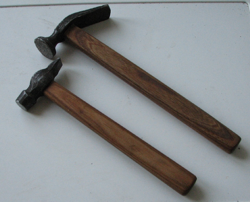

Mutru4 написал : ...больно мягкая древесина, как-то вишня и яблоня больше по-душе.
это разные инструменты и я делаю рукояти для проверки собственных идей. вот подумайте, почему из рябины наши предки делали рукоять косы-литовки? потому что упругая и сравнительно легкая. я хочу сделать топорище в том числе из рябины по типу гуцульского, когда центр масс вынесен далеко за голову. и чтобы остаточная упругость рябины добивала голову после основного удара (речь о рубке поперек). насчет расклинки я не переживаю, т.к.головы дорабатываю и разница "диаметров" достигает 10мм. кмк, не существует несущих пород дерева, способных сжаться на такую величину. вишня и яблоня легкодоступны, но неоправданно жестки для топорища. для молотков я делаю из ясеня, предыдущие ясеневые рукояти перенасаживал после деда. т.е. их хватает на ДВА поколения. большие молотки и кувалды на даче, вот в мастерской в Москве чем пользуюсь

sanya1965 написал : большие молотки и кувалды на даче, вот в мастерской в Москве чем пользуюсь
Такое ощущение, что у верхнего ручка из фанеры.
