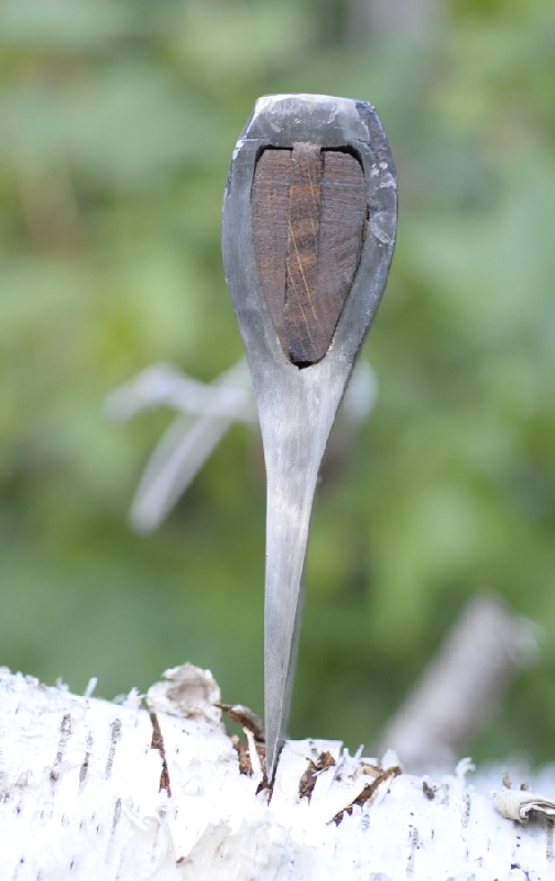

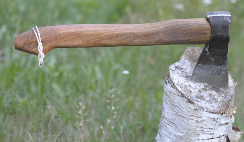

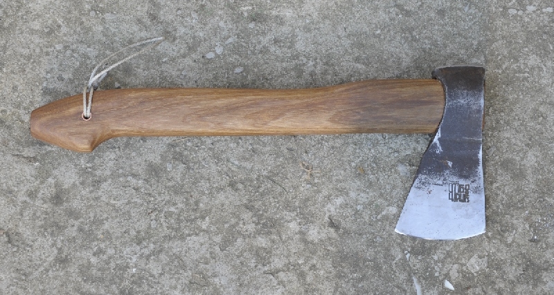

27.01.2012 в 21:19:41
один из переделанных мной, ОПБ2. одна сторона проушины была на 5мм толще, свел ее в сторону образования клина. плюс расточка проушины понизу, формирование спусков и изготовление топорища.
