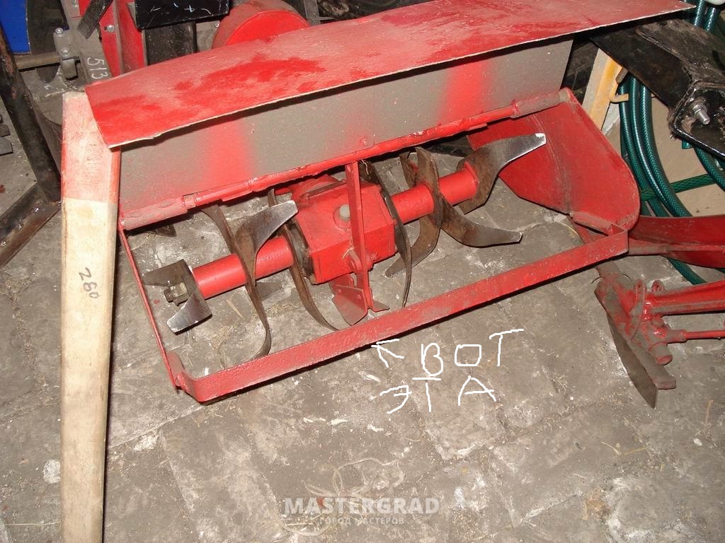

У нас еще снег и много, солнце пригревает хорошо, тает быстро и я в отпуске. ;) Займусь ножами к фрезе, 1 наказал сыну посмотреть ( что почем) в Н. Новгороде.2 попытаюсь сделать самоделки с газового баллона( заводские не каленые, гнутся и прямятся)3 наварю электродом старые как в том году на скорую руку ляпал, буду делать ответственнее время есть :yu:

mastera, Привет Женя. А если поставить ножи типа как от Невы? Конечно это денег стоит... Взять 6 квадратных пластин толщиной 5-6 мм, в них шестигранное отверстие по центру, а ножи на болтах прикрепить. А можно не квадраты, а треугольники и по 3 ножа поставить. Легче крутиться будет.
Я делал такие толстые шайбы с шестигранными отверстиями. Ничего сложного. По контуру высверливаешь и напильником ровняешь.

У меня вот так стоят.
Мысль была докупить проставки и сделать по 4 S-образных ножа с каждой стороны.

alldn,Александр а перемычку зачем сделал , не наматывается на нее всякой х

Привет Женя. Эта перемычка не дает крышке упасть на ножи. Сначала ее не было, были две трубочки на боковых стенках, я все думал, зачем они... Рашил, что это гораничители, чтобы крышка не падала вниз. Но сильно ненадежные оказались ограничители. Несколько раз крышка попадала на ножи и очень неслабо отскакивала, так недолго ножи оторвать или себе чего-то поранить. Сделал такую П-образную полоску, она вставляется в эти трубочки, легко ее можно снять. Работе не мешает, крышка теперь никак не попадет на ножи.
По поводу крепления новых ножей сейчас поищу по форуму. Я уже предлагал это и мне тут же показали фотку уже сделанного точно так же. Забыл кто делал. Умный кажется... не помню.

alldn, Не нашел, ну да ладно. Суть простая. Берешь квадратную пластину 5-6 мм толщиной. Прикладываешь к ней по центру нож от фрезы Агро и переводишь на нее контур 6-гранного отверстия. Затем по контуру высверливаешь, напильничком ровняешь, намечаешь отверсия для крепления ножей Невы и все собираешь. Примерно как на Неве.
Как вариант - треугольную пластину и три ножа от Невы.

alldn написал: Рашил, что это гораничители, чтобы крышка не падала вниз. Но сильно ненадежные оказались ограничители. Несколько раз крышка попадала на ножи и очень неслабо отскакивала, так недолго ножи оторвать или себе чего-то поранить.
alldn,У меня поздний выпуск 2008 года фреза ограничители пластины с верху вварены.
Задевания ножей о крышку за 9 лет не наблюдалось. {{post:6304166,Суть простая. Берешь квадратную пластину 5-6 мм толщиной. Прикладываешь к ней по центру нож от фрезы Агро и переводишь на нее контур 6-гранного отверстия. Затем по контуру высверливаешь, напильничком ровняешь, alldn,Спасибо понял, буду пробовать.

mastera, По поводу ножей.Фрезе 25 лет,ножи не гнутся,отверстия шестигранные не разбиваются,фреза Лидская.Что бы кожух не падал на ножи,в трубочки вставил и обварил пруток буквой Г.

Serje, Перемычка кроме того, что не дает крышке упасть на ножи, еще и не дает боковинам схлопываться на кочках. На моем снивке видно на боковине следы от ножа. Это когда перемычки не было.
Я смотрю у вас 4 ряда ножей. Не тяжело мотору крутить? У меня есть мысль так сделать, но хотел по одному S-образному ножу на каждый ряд оставить.
