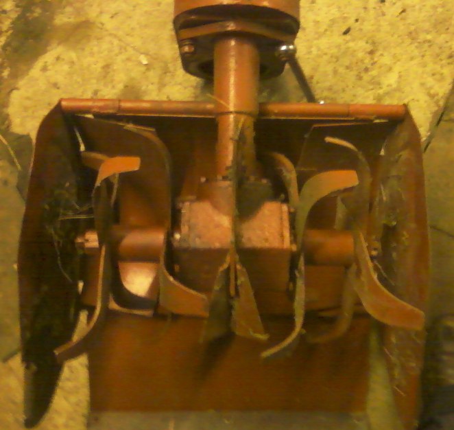

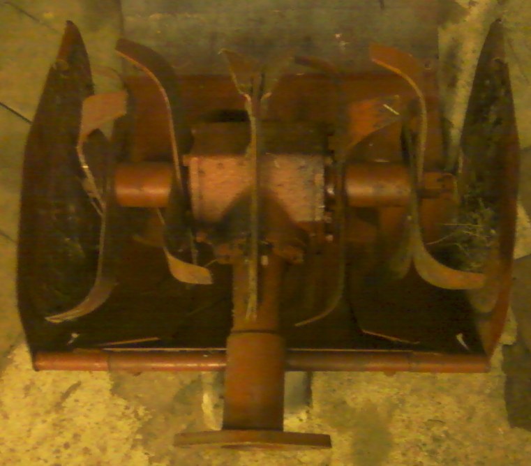

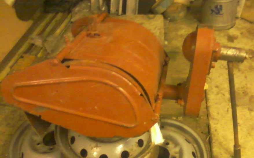

А у меня фреза вот такая
разобрал редуктор посмотрел что там . Шестеренки внушают доверие а фрезы были погнуты .буду выпремлять.В редукторе вместо масла была какая то суспензия . промыл осталось собрать. Интересно вот с этим местом
намотаная трава никак не сможет повредить сальники.Уж больно сильно она там набита.

алексей332 написал : В редукторе вместо масла была какая то суспензия
Потому, что по инструкции туда может заливаться смесь транмиссионного масла и консистентной смазки! Учитывая конструктив редуктора с двумя большими боковыми крышками и небольших оборотов - это и логично. Если фрезу поставить например на бок храниться зимой, масло от туда вытечет.

Dgekson написал : Что вы думаете об такой фрезе для Агро?
Фреза Гольдони,выпускают в Таганроге по лицензии. Вот взял,да насыпал соль на рану - почему не купил переходник,вот и рву волосы на энном месте,но и я тогда не знал,ни продавцы для чего он.
алексей332 написал : инструкция на фрезу есть?

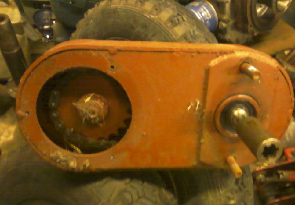

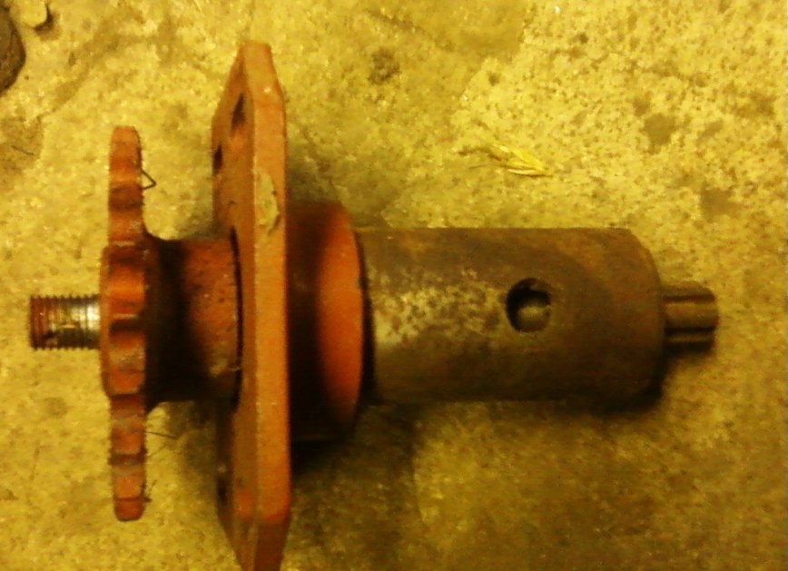

Пhttp://www.mastercity.ru/attachment.php?attachmentid=562884&d=1418190789Прислушайся к Умному,на то он и умный. На фото выход вала - шестигранник,а как остальное крепиться? Алексей, а можно побольше фото? Сейчас тоже разобрал фрезу,хочу вал перевести на шестигранник,чтобы быстрой была замена всех видов фрез.

amentist написал : На фото выход вала - шестигранник,а как остальное крепиться?
Там набор втулок с внутренним и внешним шестигранником, как матрешки одна на одну надеваются с перекрытием 50% последующей. И все это стягивается шпилькой М20. Можно просто головку на 32мм одеть на этот "корешок", а головку вварить в трубу. А на трубу уже ножи. И стянуть шпилькой.

Многие слышали о том, что на фрезе МТЗ\Агро очень легко изменить вращение с "по ходу" на "против хода". Но страшно браться ;) Страшного нет ни чего. Снимаем все ножи. Откручиваем редуктор от вала что идет к цепному приводу. Снимаем боковые крышки. И аккуратно вынимаем (легкими постукиваниями выбиваем) все вместе с подшипниками! Они выходят в одну сторону. Не идет в одну, пробуем в другую. Переворачиваем как на фото вал с шестерней на 180 гр. и устанавливаем обратно в корпус. У меня вообще зашло от руки. Когда ставим боковые крышки не жалеем масла, иначе легко рвем уплотнительные колечки (но они не дефицит :) ). Регулировочные полупрокладки металлические ставим со стороны шестеренки, как на втором фото. Теоретически корпус должен быть симметричным и ни каких регулировок не требуется. Прикручиваем корпус редуктора к корпусу от цепного редуктора. Одеваем головку на шестигранник и пробуем провернуть, что б крутилось без закусывания. Набиваем смазку согласно инструкции к фрезе. (на память для Агровской 2 части консистентной смазки\1 часть трансмиссионного масла)

umnyi написал : Там набор втулок с внутренним и внешним шестигранником, как матрешки
Никогда не видел конструктив этой фрезы.Если я тебя правильно понял,то конструкция по типу дисковых борон со стяжкой,а матрешки от прокручивания? Да жесткая конструкция,но и геморройная будет при быстрой замене фрез,а нельзя ли попроще - удлинить с помощью стяжки этот шестигранник до 20-30 см. и дальше просто по аналогии с китайцами - фиксация скобой от продольного перемещения.
umnyi написал : И стянуть шпилькой.
Вот здесь будет неудобство - разные виды фрез надо подгонять по длине в один размер.

amentist написал : а нельзя ли попроще - удлинить с помощью стяжки этот шестигранник до 20-30 см. и дальше просто по аналогии с китайцами - фиксация скобой от продольного перемещения.
Шестигранник 30см трудновато найти. А скобкми - фреза эта так трясётся (конечно от груна зависит, но я думаю что процентов на 80 грунт неахти), что того и глади МБ развалится, Где уж тут скобочкам устоять. У многих вид фрезы один, и подгонки вообще не будет.
