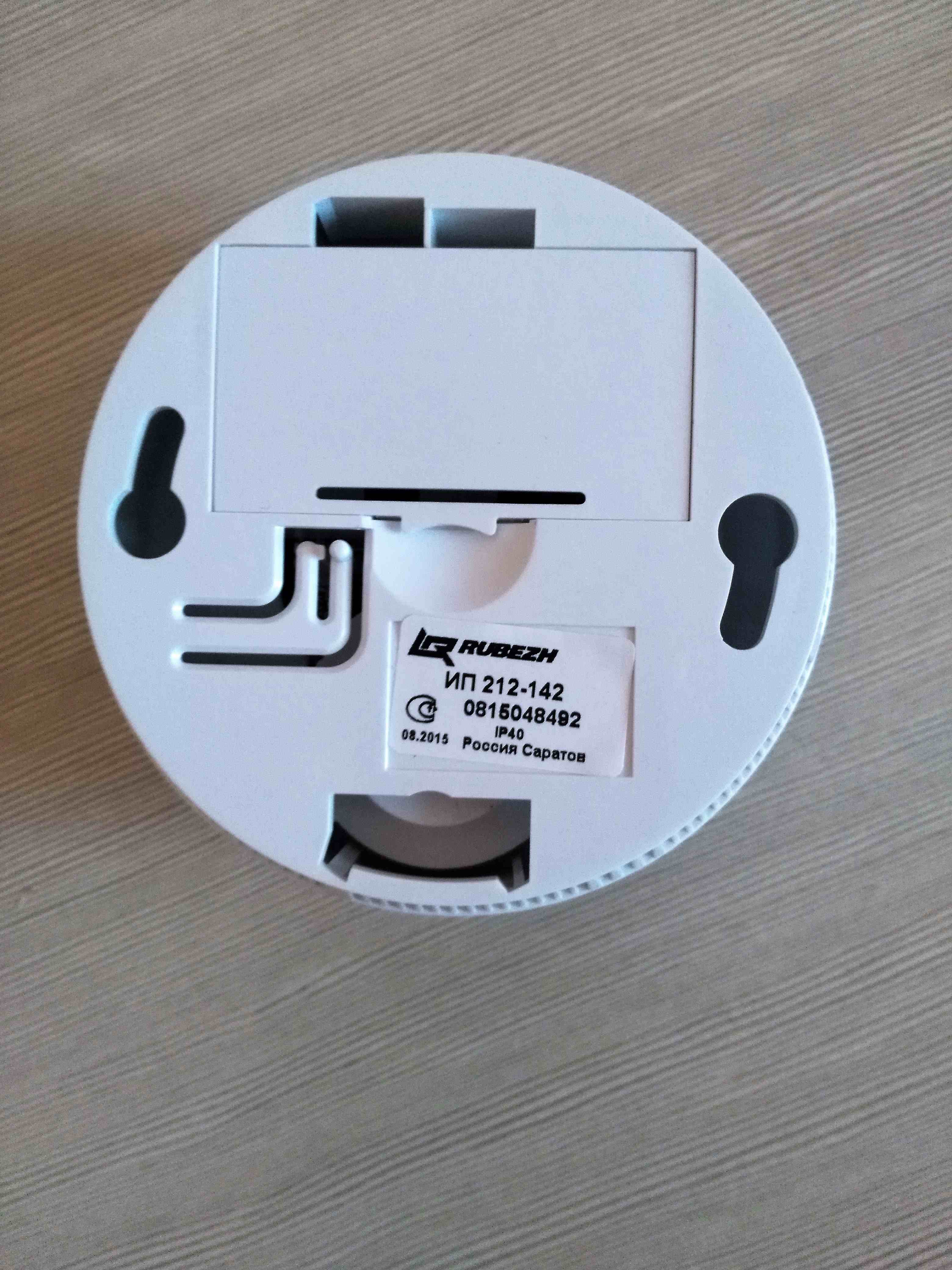

Привет всем! Чтоб темы не плодить, можно тут спрошу? Вот такой пожарный датчик:
Вставил батарейку, а он давай примерно раз в минуту пищать.
Выдали вместе с батарейкой в новую квартиру. Чего с ним делать то? Хэлп.
14.01.2017 в 21:06:41
venikoff, вероятно батарейка дохлая
14.01.2017 в 22:13:45
юра Т, спасибо, попробую завтра поменять.
