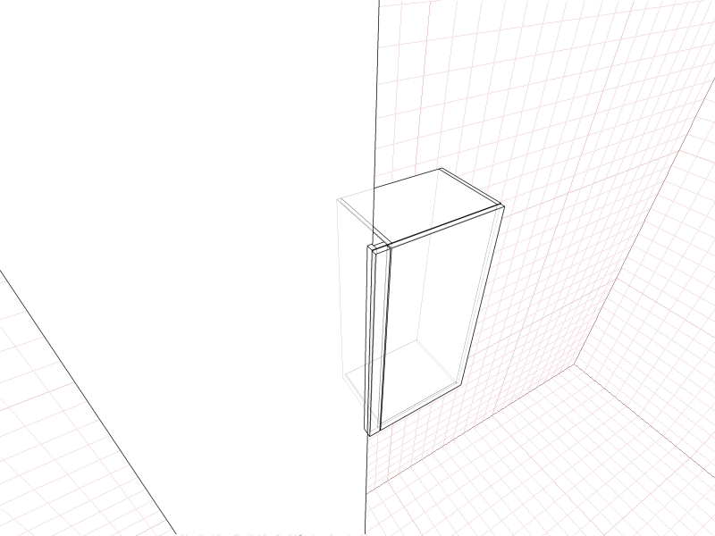

У них ДСП толщиной только 1,8, спрашивала((

А какую минимальную ширину фасада они могут сделать? По поводу карниза - это мдф в пленке и чтобы сделать все красиво нужен новый. Две части из установленного можно использовать. На фотографии добор сделан так - белое дсп от корпуса до стены, в нем выпилен паз под плитку. Крепится к боковине шкафчика. К дсп прикреплен добор (мдф, эмаль). Можно и в самом доборе под плитку аккуратно выпилить. Так можно сделать у стены справа. А вот слева надо изобретать. Зависит от минимальной ширины фасада (нужны скругления со всех сторон). Толщина фасада наверное 19-20мм (не мешало бы померить).

Они вообще предлагают, грубо говоря, взять еще одну боковину и слева ее прикрутить. Карниз привезут новый. Фасад, говорят, не смогут сделать такой толщины, да и потом, фигурно его же не встроишь к плитке... Получается, если и делать добор под фасад, то только в верхней части, где 2,5 (и то я сомневаюсь, что они такое смогут сделать), а между плиткой и шкафом просто кусок дсп, из которого корпус сделан... Опять же, если делать из материала корпуса, на что панельку крепить? Фасад смогу померить завтра вечером... У Вас на фото ведь не только лицевая часть у добора, а и верх и низ, правильно?

Я бы вот так сделал. Это из расчета добора 50мм (какой никакой стандарт). Карниз до конца с поворотом в стену. Только мерить надо, чтобы карниз в вентиляционную решетку (которой пока нет) не уперся. Сбоку дсп взять светлое, в тон фасадов. Справа можно тоже светлым дсп закрыть до стены. Можно и от фасада отрезать тонкую полоску с закруглением и сделать снизу выпил под плитку. Только надо ли? Снизу можно и не закрывать. Зазоры не критичны. Только возни будет больше.

Спасибо Вам огромное! Идея с заходом на короб мне понравилась! Завтра покажу мужу. Вопрос только, а с дном и крышей как быть в это случае?
