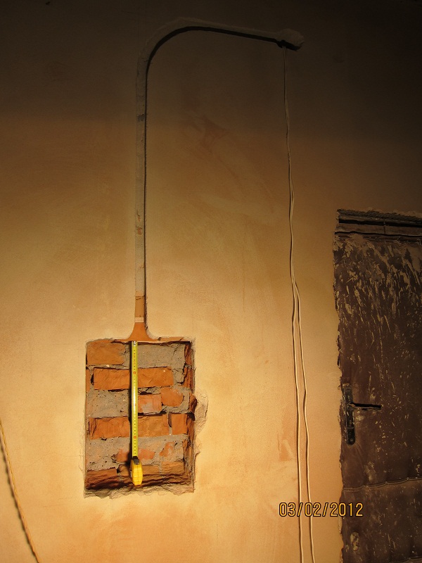

Ввод алюминий 6мм2 (на фото) Предохранитель на лестничной клетке, 5 коробочек справа от щита (на фото) на 32 А. Со слов электриков - мне положено 25А. Счётчика (старого) уже нет. (на фото) Мне нужно узнать, что и как должно быть в щитке на лестничной клетке? (на фото). На что ссылаться (если можно, номер, пункт документа).
И страшно ли это???
web-rr написал : Пятипроводка и предохранитель на рабочем нуле? Брр... жуть!
И как исправить всё то, что в щитке на лестничной клетке?

Lehandr написал : Ввод алюминий 6мм2
Вы собираетесь его оставить?
Lehandr написал : И страшно ли это???
Сколько квартир на этаже, и сколько предохранителей в каждой коробочке?
Lehandr написал : И как исправить всё то, что в щитке на лестничной клетке?
Пинать УК, чтобы организовали реконструкцию. Более реально добиться устранения соплей, замены счетчика на современный, а предохранителей - на автоматы. Вот где-то среди них и поселится Ваш 2Р С25, от которого пойдет новый вводной кабель в квартиру.

Марсик написал : Вы собираетесь его оставить?
При первой возможности собираюсь поменять на медь, 3 провода ПВ4 1х10 мм^2
Марсик написал : Сколько квартир на этаже, и сколько предохранителей в каждой коробочке?
На этаже - 4 квартиры, и 5 коробок. Крайняя правая с одним предохранителем, вынимая этот предохранитель - я обесточивал свою квартиру. В остальные коробки не заглядывал.
Марсик написал : Какое решение предлагает "электрик ЖЕКа"?
Ставить у меня в квартире АВ на 25А, на заземление вкопать во дворе вглубь на 3 метра лист алюминия и жить спокойно.

Lehandr написал : При первой возможности собираюсь поменять на медь, 3 провода ПВ4 1х10 мм^2
Как рас сейчас у Вас есть такая возможность. К слову, последняя. 3x10 - даже много, вполне хватит и шестерки.
Lehandr написал : Ставить у меня в квартире АВ на 25А, на заземление вкопать во дворе вглубь на 3 метра лист алюминия и жить спокойно.
Ясно. При возможности, свернуть лист алюминия трубочкой и отстрапонить предложившего. А вводной АВ должен стоять до вводного кабеля.
