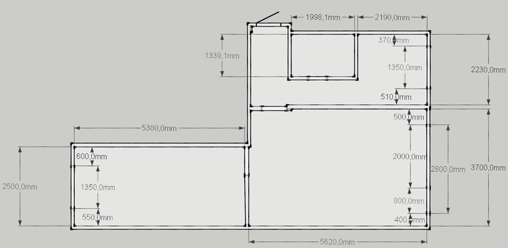

Triss написал : За Байкалом, спасибо огромное за ответ. Про санузел поняла. А перекрытия (потолок) ж/бетонные плиты, при этом внутренняя стена (между комнатой и всем остальным пространством) 10-12 сантиметров. То есть получается, что она не может быть несущей?
Такими однокомнатными хрущобами вся Россия забита.:) Сколько сделал ремонтов в таких квартирах как у вас и не сосчитать за многие годы. Ниразу не видел, чтобы между кухней и залом была капитальная стена. Или гипсолитовая перегородка или стена в полкирпича. В те давние времена кирпичную перегородку могли завалить, дугой изогнуть, поэтому и штукатурка могла быть 2-4см. Вот и получалась максимальная толщина такой перегородки до 15см. Сносите, если там не живёте. Шумно, пыльно, грязно будет дня два.

За Байкалом, Профан27, Спасибо большое!!! Радостная весть пришла в мой однокомнатный аул!!!! Пока не живу, но очень бы хотелось в последствии, так что буду пускать пыль столбом)))
Резон,
Резон написал : Нужно быть готовым еще к тому, что если на этом месте не будет возводиться заново стена, уровень пола соседних помещений скорей всего не совпадет, т.е. возможно потянуться работы с полом по всей площади.
Я думаю, что с этим особых проблем не будет, потому как правильно заметил Профан27,
Профан27 написал : Ну, там же дверь в этой перегородке. Если бы полы были не в уровень, в двери имела бы место ступенька.
А они в уровень!
Спасибо всем огромное!
И можно, я еще один вопрос задам не совсем в тему, но по касательной с ней связанный. Если я сношу стену, то насколько я понимаю, согласно правилам я не могу иметь общее пространство с кухней если плита газовая. То есть обязательно должна быть дверь? Между жилым помещением и кухней? Или я все таки могу оставить открытый проем? А плиту поставить электрическую? Или если в кухне газовая труба, то все едино, какая у тебя плита: электрическая или газовая?

Triss написал : А они в уровень!
Сильно не радуйтесь. В уровень они могут только у дверного проёма. У вас полы деревянные? Может быть перепад у окон между залом и кухней в 1-2см. Снос стены потянет и слом деревянного пола. И если у вас не деревянный пол, а выравнивающая стяжка, перепад всё равно будет в противоположной от дверей стороне. Всё делалось покомнатно и точно сделать по уровню не удавалось.
Всех примудростей не знаю с газовыми правилами, но все,у которых мы делали ремонт, отрезались от газового стояка. При этом часть заказчиков перегородку не сносили. То есть, почему то плюнули на газ.:) Вот этого я не понимаю. Мы же не Украина..:)

Сообщений: 5580
28.08.2014 в 08:38:38
Если все-все по правилам:
  1. газ в жилом помещении - нельзя. Между кухней и комнатой должна быть перегородка с дверью.
  2. если Вы поставите электроплиту, то квартира все равно будет считаться газифицированной, и см. п1.
  3. нужно ОФИЦИАЛЬНО оформить переход с газа на электроплиту и ликвидацию газового подключения. Это не так просто. См. тему "можно ли избавиться от газового стояка"
