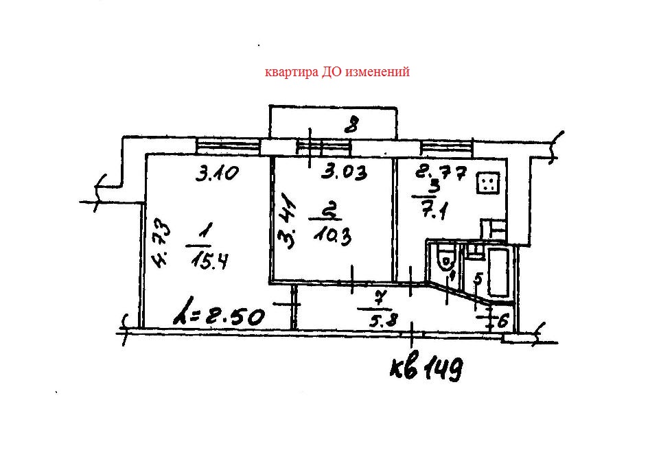

Чушь, разумеется... а объяснение ее вот в чем: многие (даже "инженеры ЖЭК") не видят разницы между понятиями "перегородка" и "межкомнатная стена". Все, что внутри квартиры, они именуют "перегородками". И слова этого "инженера" следует понимать так "в хрущевках несущих стен внутри квартир, между комнатами, нет, а вот в панельках могут быть". Но и тут не все просто. Про панельки он прав - действительно, в них бывают внутриквартирные несущие стены. А про хрущевки опять не прав : в хрущевках-"распашонках", где комнаты выходят на два фасада, стена между комнатами несущая - внутренняя продольная стена, на которой и лежат концами с двух сторон плиты перекрытий. На чертеже Семена стена между комнатами, похоже, как раз такая.

Добрый день, на меня неожиданно свалился ремонт, в котором я пока ничего не понимаю. Поэтому решилась обратиться за помощью сюда. Поскольку речь идет об однокомнатной хрущовке в очень плохом состоянии, то очень бы хотелось воспользоваться ремонтом и провести некоторую перепланировку. Я читала, что согласно новым правилам можно не несущие перекрытия убирать без предварительного согласования.
Дано: кирпичная хрущевка, согласно гуглу год строительства 1964, однокомнатная квартира общей площадью 28,8 м2. План квартиры (прошу прощения, это просто кривоватая схемка от руки, чтобы дать представления о том, как выглядит квартира)
Вопрос могу ли я: 1) убрать стену между ванной и туалетом, чтобы получить совмещенный санузел 2) как понять является ли стена, которая отделяет комнату от всей остальной квартиры несущей или нет. Из 3 мастеров: два сказали, что она не несущая, один, что несущая. В БТИ, как и положено ничего не знают. В идеале я хотела бы убрать часть этой стены на уровне кухни, предусмотрев там проход в комнату и, заложив существующую дверь.
Буду очень признательна за помощь. Заранее благодарю.

Перекрытия у вас ж/б плиты? Такие плиты ложатся на капитальные стены, в полтора и более кирпича, т.е толщина несущих стен в хрущовках должна быть не менее 30см. В санузле можно перегородку убрать. У нас на такое никто не берёт разрешение. Потом вызывают БТИ и составляют новый план.

За Байкалом, спасибо огромное за ответ. Про санузел поняла. А перекрытия (потолок) ж/бетонные плиты, при этом внутренняя стена (между комнатой и всем остальным пространством) 10-12 сантиметров. То есть получается, что она не может быть несущей?

Triss написал : То есть получается, что она не может быть несущей?
Да. Но с этим.... поаккуратней:
Triss написал : что согласно новым правилам можно не несущие перекрытия убирать без предварительного согласования.
