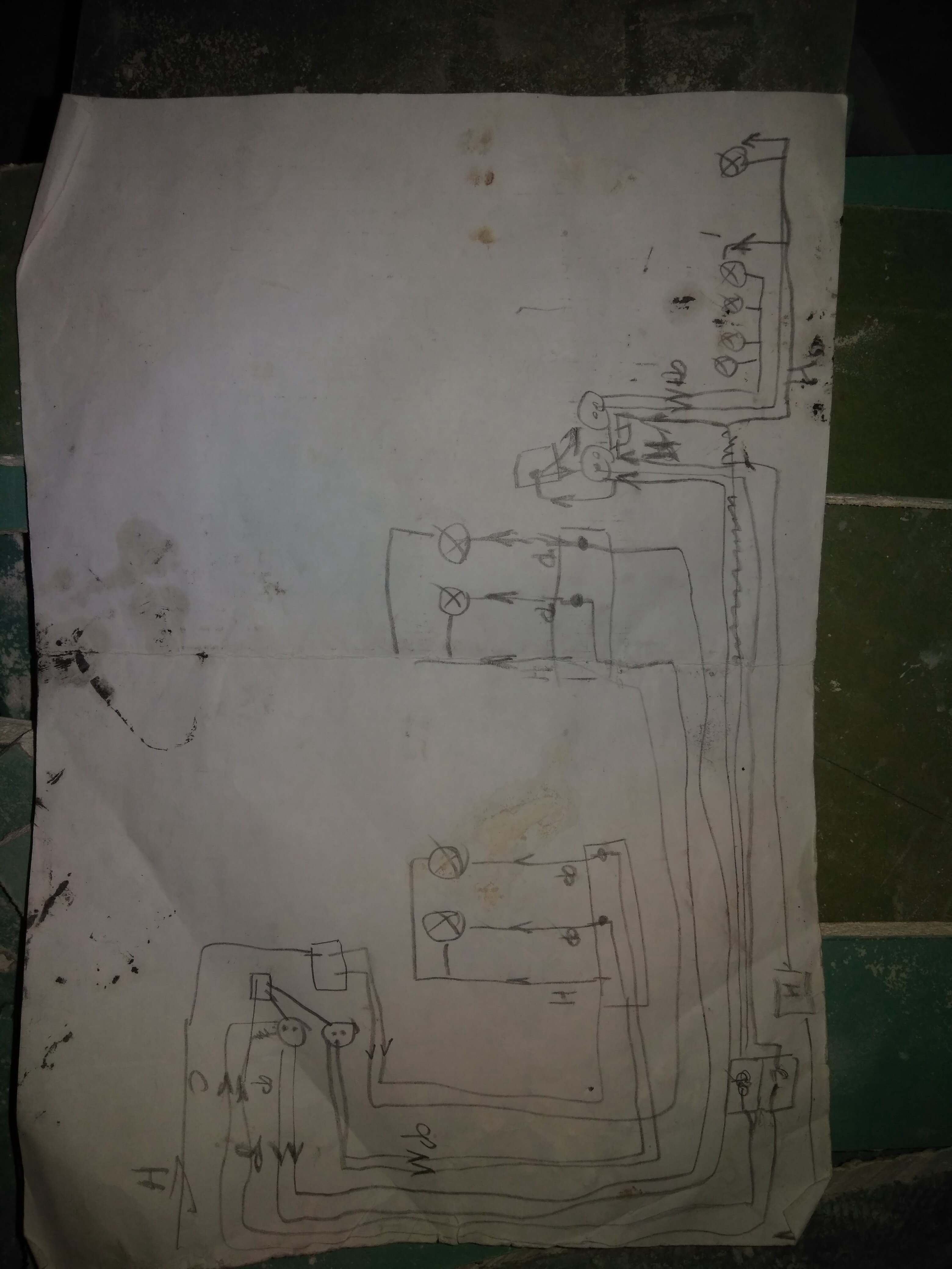

Почему нельзя объединять нули? Если автоматы однополюсные, то все нули сидят на одной шине. Тоже хочу посадить на 3х1,5 ввгнг две фазы, одну для диодной ленты, вторую для светодиодных светильников. Можно так?

Boban78 написал: Можно так?
Можно, если обе цепи идут от одного АВ. Нельзя - если от разных.

Boban78 написал: Почему нельзя объединять нули? Если автоматы однополюсные, то все нули сидят на одной шине. Тоже хочу посадить на 3х1,5 ввгнг две фазы, одну для диодной ленты, вторую для светодиодных светильников. Можно так?
Boban78, Если Вам это актуально, то Вы правы при условии, что либо данные автоматы «сидят» под одним общим УЗО, либо УЗО нет вообще, тогда шина «ноль» является одной и единой для всех цепей...

MaSeVi написал: то Вы правы при условии, что либо данные автоматы «сидят»...
Да не прав ТС. Не прав по ПУЭ:
andrewkhv написал: По ПУЭ не допускается объединять рабочие нули разных групповых линий.
Не прав по электротехнике.
Boban78 написал: Это надо дадуматься чтобы освещение в одной комнате...
С одной стороны, это тоже возможно, а с другой - а где написано, что в одной комнате? Ибо, если прав web-rr, и речь идет о подключении после двойного выключателя, то вся тема бессмыслена. Правда, в этом случае непонятно, при чем здесь общий ноль, и как он (ноль) оказался в этом кабеле?

MaSeVi написал: Не понял
Не поняли что? Что, если это 2 линии, то нули можно объединять только в щите на шине нулей, и нельзя в распредкоробке? Так это к ПУЭ. Ну, и к электротехнике. Или Вы о чем-то другом?

22.07.2017 в 23:54:23
В верхнем правом углу распредкоробка. Входы в нее от щитка не показаны. Там фаза, ноль и сигнальная линия. Ввиду того что на светильниках нет заземления, вся разводка между выключателями и светильниками идет без земли, в распредкоробку приходит три провода, земля дальше не задействована. Линия от щитка одна на все освещение. Кружочки с двумя точками это выключатель. В подрозетниках будут стоят ваго.

23.07.2017 в 00:06:10
MaSeVi, Если в одной распредкоробке два фазных проводника(под разными АВ) и один ноль, общий для обоих фазных. То монтера, который полез в распайку, потому-что потухла одна из линий освещения и выбило АВ, может треснуть нулём после нагрузки под другим АВ, кроме всего прочего.

23.07.2017 в 00:10:49
BARABAZ, Согласен, знаю! Я другое имел в виду, видимо ошибся в толковании вопроса автора)))
