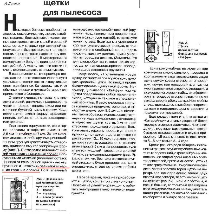

Boт еще один один кулибин целую статью написал по кустарному производству щеток
журнал "Сделай сам" номер 2 за 1998 год.. особенно мне нравиться его предложение - просверлите в щетке отверстие Ф2.5 мм , глубиной 7мм - вставьте туда облуженный гибкий провод и залейте расплавленным оловом.. дать бы ему в руки тигель с оловом рсплавленным, - да заставить залить в отверстие 2.5 мм на глубину 7мм - да еще со вставленным туда проводом..

4eh написал : журнал "Сделай сам" номер 2 за 1998 год..
это было в прошлом тысячелетии. при Тутанхамоне тоже происходили вещи, кажущиеся нам сегодня смешными.

Не смешными а физически не реализуемыми.

4eh написал : да еще со вставленным туда проводом..
ну если с "облуженным" проводом, то капилярный эффект поможет , согласен - сам процесс не целесообразен в виду огромного количества "доноров" с уже заделанными проводниками.

zybav написал : Может комуто покажется стать глупой, но делалось это от безвыходности
В некоторых случаях "донора" под рукой может и не быть. Просто не быть и все. Пример: Зима. деревня, до ближайшего села -3-5 км. пешком, а до райцентра еще дальше. Сам поступал когда то подобным образом, пилил и тигельный, и электроэрозионный графит на щетки, даже щетки от тяговых электромашин троллейбусов приспосабливал. На старых советских электроинструментах, когда было надо, а ЗИПа-не было, все работало, ничего не отгорало. Современные нежные инструменты, конечно этого могут не перенести. В одном журнале читал, помнится, описывался метод изготовления щеток из угольного стержня батарейки. Хотя, сейчас предпочитаю иметь запасной комплект-другой щеток. Так, на всякий случай..

4eh написал : вклеить медный шунт в кусок угля на суперклей - это самое ТО падцаны... Работает конечно же, кто ж спорит..Вы попробуйте туда графит вообще без шунта поставить - тоже будет работать, особенно если держатель из латуни..
Супер клей скрепляет медную стружку которая и проводит ток и также держит шунт. А всем спасибо за понимание а то я уж подумал что дуростью страдал. А щетки лежат на следующий черный день.

Пряморучко написал : даже щетки от тяговых электромашин троллейбусов приспосабливал
очень твердые они.Я работал в троллейбусном депо, - там коллекторных двигателей было муллён сортов, и щетки "перековывались" из того что было, в суровых 90хх..Но чтоб так радикально - от тягового к моторчику стеклоочистителя..Пардон..
Пряморучко написал : В одном журнале читал, помнится, описывался метод изготовления щеток из угольного стержня батарейки.
та вот же он этот чудо-журнал "Сделай сам"
http://www.mastercity.ru/attachment.php?attachmentid=268119&d=1329691166 там кокраз для "Тайфуна" предлагаетсо щетки сделать круглыми - ввиду специфической формы щеткодержателя у этого пылесоса..
