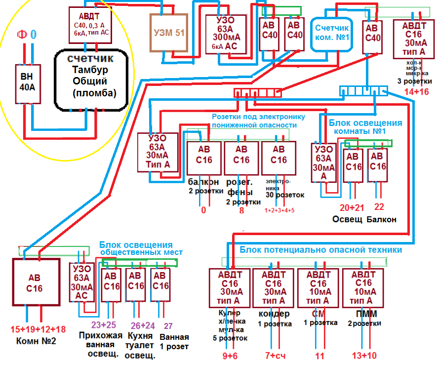

Avmal и Alexiy и drdollar за помощь отдельное спасибо, я полностью переработал схему с учетом своих и ваших пожеланий и предложений:
  1. Реализовал идею Alexiy с холодильником и морозилкой на схеме;
  2. На свет поставил С16, поскольку по цене они дешевле чем С10, да и унификация в схеме сохранится. При этом не забыл, что кабель буду прокладывать на освещение и линии одинаковым медным сечением 2,5 мм^2;
  3. Далее поставил независимый счетчик на комнату №1 + розетки, используемые в общественных местах жильцами комнаты №1;
  4. В компоновке предусмотрена возможность доп. установки второго счетчика на комнату №2 в будущем, если соседям это будет нужно;
  5. УЗМ поставил в самом начале как оно и должно было стоять;
  6. Противопожарный диф С40 300мА поставил в щитке в тамбуре как и советовали. Думаю, никто его не украдет, ключи от щитка потом сделаем, да и тамбур закрывается;
  7. Аллюминиевый кабель для ввода до счетчика будем менять через энергослужбу по оффициальному заявлению. Думаю, меди 10 мм^2 должно хватить;
  8. Внутри нового щитка планируется соединения выполнять медным сечением 10мм^2;
  9. Поставил противопожарный УЗО внутри нового щитка на всякий пожарный как говорится.
Вот новая схема.

sokrat написал :
  1. На свет поставил С16, поскольку по цене они дешевле чем С10, да и унификация в схеме сохранится. При этом не забыл, что кабель буду прокладывать на освещение и линии одинаковым медным сечением 2,5 мм^2;
Посмотрите, какие у вас выключатели. Вполне может оказаться, что им 2.5 многовато. Да и жестче он, чем 1.5, причем заметно.
sokrat написал :
  1. В компоновке предусмотрена возможность доп. установки второго счетчика на комнату №2 в будущем, если соседям это будет нужно;
Непонятно, как это предусмотрено, если вводной кабель всего один и идет от первого счетчика, который в тамбуре. Последовательно включать счетчики? Вам его не опломбируют на 100%. Здесь сначала нужно юридическую сторону прояснить.
sokrat написал : меди 10 мм^2 должно хватить;
+1, такой и кладите: ВВГнг-лс 3х10. Землю никуда в этажном щите не подключайте.
sokrat написал :
  1. Внутри нового щитка планируется соединения выполнять медным сечением 10мм^2;
Слишком много, 6 вполне хватит (ток до 50А). Если хотите многопроволочный ПВ-3, то концы надо обжимать наконечниками НШВИ.
Зачем узо на 300мА? Перед ним же дифф С40 300мА стоит.
АВ С16 на комнату №2 без дифзащиты - это для холодильника? Но вроде для него АВДТ. Зачем перед этим С16 и узо стоит С40? Зачем после Счетчика №1 еще один С40?
Вы если планируете с соседями как-то разделить электропроводку, то можно наверно 2 щитка собрать? А то как-то путано и нелогично все получается. Как сейчас у вас расчет за свет организован?

Спасибо за ответ. Да, действительно, я тоже нашел у себя в схеме два лишних автомата С40 до и после счетчика №1. Позже поправлю, а то щас уже сил нет пора спать. Проводку делить не планировали. Тем, кто здесь живёт вообще редко появляются и ни о чем не думают :) . Щиток делается на перспективу. За свет платим 50 на 50%.
Про опломбирование - мы не будем в будущем делать пломбирование 2 счетчиков в квартире. Это не нужно, поскольку если пломбировать, то понадобится и третий счетчик на ОБЩЕЕ освещение. А это не нужно. Расчет будет делаться между жильцами, достаточно 2 счетчиков в квартире непломбированных. А за общее освещение платится 50 на 50%.Ещё неизвестно когда будет 2 счетчик в квартире, поэтому делить не нужно.
Нет, второй щиток собирать смысла нет. Будет общий щиток в квартире - 3 дин-рейки: если на мою схему посмотрите, то очень хорошо видно, что на верхней дин-рейке вверху будут вводные автоматы и счетчики, на средней дин-рейке - автоматы, относящиеся к комнате №1, а на нижней рейке - к комнате №2. Второй щиток собирать нецелесообразно, тем более что нет места в прихожей для второго + не оплачена покупка автоматов для 2 квартиры. Отсюда АВ С16 и УЗО на общетсв. свет идут сразу к АВ 40 это логично.

andrewkhv написал : Зачем узо на 300мА? Перед ним же дифф С40 300мА стоит.
вот именно. бессмыслица.

sokrat написал : кабель буду прокладывать на освещение и линии одинаковым медным сечением 2,5 мм^2
3х1,5 и 3х2,5.

avmal написал : 3х1,5 и 3х2,5.
Для 3x1.5 на освещение автоматы придется менять по ТБ с С16 на С10 - это не есть гуд. Про это я писал. Сейчас готовлю обновленную схему.

andrewkhv написал : Посмотрите, какие у вас выключатели. Вполне может оказаться, что им 2.5 многовато. Да и жестче он, чем 1.5, причем заметно.
Ок
Предусмотрено тем, что в общей схеме после УЗМ51 установлен отдельный вводной комнатный автомат С40 для комнаты №1. Предусмотрен также отдельный вводной комнатный автомат С40 для комнаты №2. Автомы С40 удалять из схемы не стал, потому что в случае отъезда очень удобно обесточить ВСЕГО 1 выключатель на комнату 1 или комнату 2.
+1, такой и кладите на вводе: ВВГнг-лс 3х10. Землю никуда в этажном щите не подключайте.
У нас схема заземления TT. А в сочетании с УЗО и дифами землю наверное не нужно никуда заземлять.
  1. Legrand DX C16 на такие выключатели подойдут 6мм провода или для конкретного выключателя выбираются конкретные толщины проводов?Я ниразу просто монтаж не делал...с чего-то надо начинать.
  2. А..и ещё, у всех выключателей есть сверху разъем для гребенки сверху или нужно покупать какие-то специальные?
Да, действительно лишнее, убрал из схемы.
Про 2 щитка писал выше :)
Поправил схему 17.02.2012 (стоимость оборудования около 52000 рублей)
  1. Посмотрите пожалуйста, правильно ли я подключил счетчик;
  2. Для соединения автоматов какие гребенки нужно покупать?
  3. Для соединение фазы и нулей нужно покупать клеммник?
  4. Очень высокая стоимость оборудования из-за наличия дифов типа А :( Буду изменять схему.

sokrat написал : У нас схема заземления TT.
Исключено. ПММ решили в ванную комнату поставить?

avmal написал : Исключено. ПММ решили в ванную комнату поставить?
Исключено - это как понимать? ПММ, СМ стоят в прихожей. ЗАменив все дифы УЗО 30 мА удалось сбить цену до 32000 рублей. В принципе нормал. Подскажите пожалуйста, УЗО 30мА на стиралку ставить надежно или лучше 10мА?

sokrat написал : ПММ, СМ стоят в прихожей.
Считаете свою прихожую помещением с повышенной опасностью? По каким параметрам?
sokrat написал : Исключено - это как понимать?
Понимать надо так, что в многоквартирном доме не может быть ТТ - исключительно TN.

avmal написал : Считаете свою прихожую помещением с повышенной опасностью? По каким параметрам?
Не прихожую, а технику, несомненно стиралка и посудомойка являются опасными, поскольку они связаны с водой. У нас например ща из под крана в ванной когда моешь руки водой то при стирке руки от воды из-зпод крана пощипывает от тока, видимо пробой на корпус идет и на воду...
