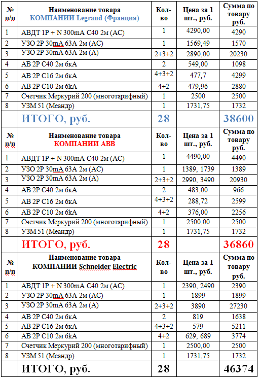

Да может там до 30. У них наверное потери на линии. Вобщем проехали. Выкладываю стоимость оборудования щитка для своей схемы. Самое дешевое у ABB, самое дорогое Шнайдер Электрик. Золотая середина Легранд :)
Меня очень удивило, что у шнайдера самый дешевый пожарный АВДТ, почти в полтора раза дешевле :)

sokrat написал : у шнайдера самый дешевый пожарный АВДТ, почти в полтора раза дешевле
Противопожарное УЗО, кроме всего, должно ещё быть и селективным.

avmal написал : Противопожарное УЗО, кроме всего, должно ещё быть и селективным.
У меня же противопожарный дифатомат. Или это без разницы? Объясните как работает селективное УЗО.
