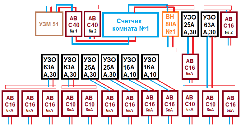

Начертил схему ДЛЯ МОНТАЖА в щитке с расположением элементов и как я это вижу при сборке щитка:
Alexiy
Alexiy
Регистрация: 28.06.2011
Сообщений: 13481
21.02.2012 в 21:24:39
традиционно покритикую. УЗО должно быть защищено от сверхтоков вышестоящим автоматом. Автомат 40 А, значит ниже него - УЗО не менее, чем на на 40А, а ещё лучше 63 А рабочего тока. Вообще, следует использовать диффавтоматы - будет надёжнее, понятнее и компактнее, но как правило чуть дороже. Несколько параллельных связок УЗО+автомат сразу напрашиваются на замену на диффавтоматы. Если хотите использовать УЗО на 25 А, то ставьте их в самом конце - после автоматов на 16 А
Если диффавтоматы вам не по карману, либо не подходят по религиозным убеждениям, то ставьте все УЗО 63 А (можно объединить по 2-3 группы (нижестоящие автоматы) под одно УЗО) - обычно голодранцы-пролетарии так и делают.
Лично я считаю, что на квартиру достаточно 4-6 групп, 2 из них - на освещение (+ ещё одна на электроплиту, если таковая имеется), при этом, розетки - через диффавтоматы, свет - без диффзащиты.
10-15 групп меня удивляет - куда столько? А если при этом пытаются экономить на диффавтоматах, используя УЗО, то вообще не логично.
