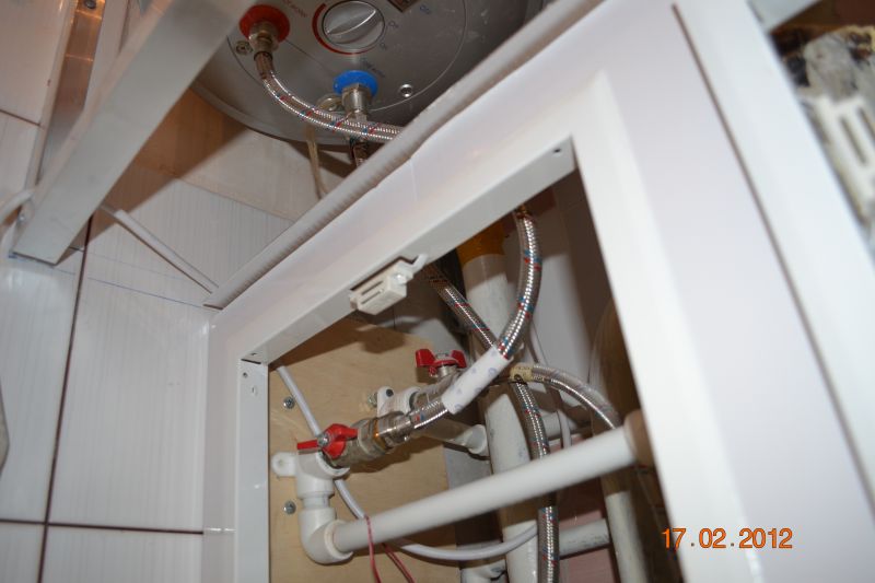

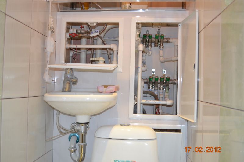

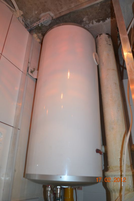

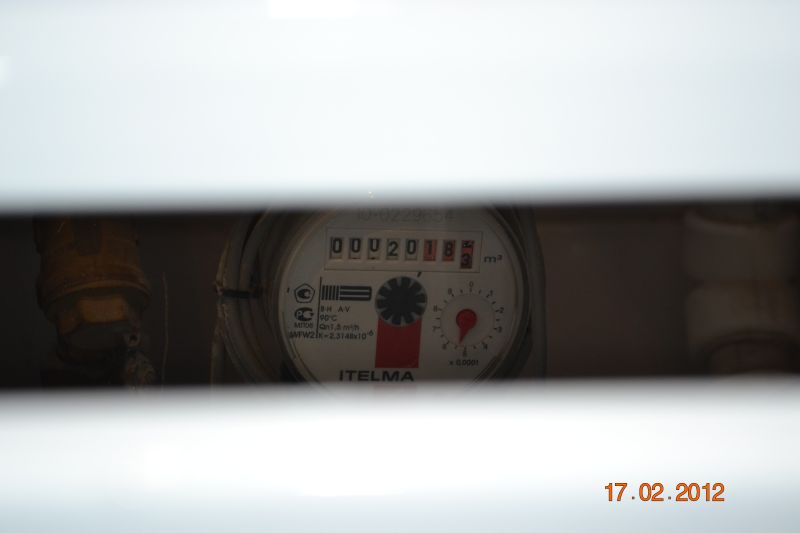

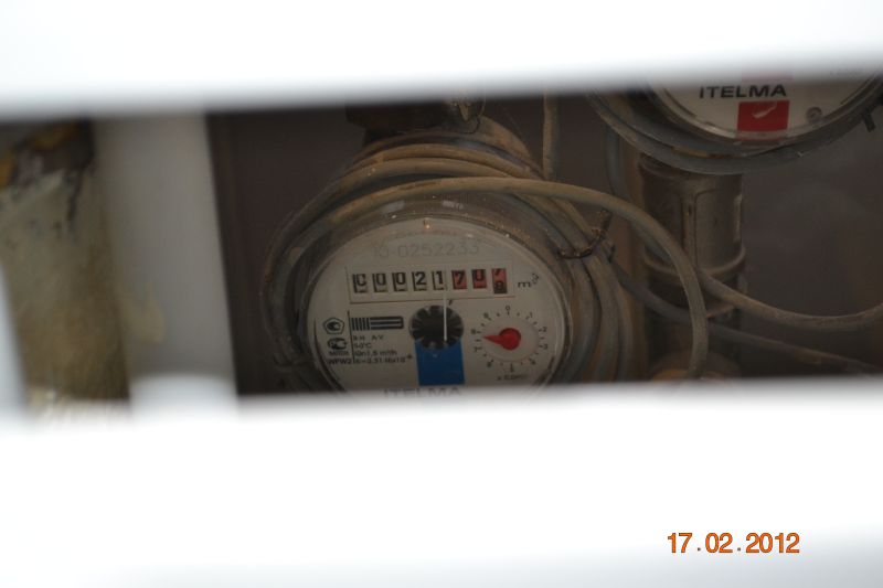

17.02.2012 в 19:35:51
Вот общий вид, бойлер кончно, толще чем общая толщина сантехшкафа, но верхняя часть техшкафа сделана шире, чем снизу.
Уместились и водосчетчики, правда не совсем удобно. Стояки не переваривались, (эконом-вариант;))
Вот шкафчики открытые. Задняя стенка тоже "эконом", легкосъемная, поскольку грозились делать капремонт дома.
Вот нагреватель поближе, впритык к трубам, 50 литровый.
Вот подводка к нагревателю, гибкую поменяю на Кофулсо попозже,
так что вот все можно уместить даже с полипропиленовой разводкой.
