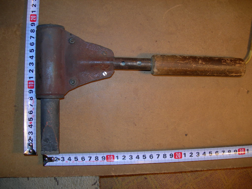

Inch1964 написал : У меня лично массивный топорик. И у него акцентирую ПОТРЕБЛЯЕМАЯ мощность - 65 ВТ.
У каждого свои тараканы... Стандартная продукция... http://www.payalniki.ru/index.php?act=ProductDetailes&Id=526 200Вт... http://www.payalniki.ru/index.php?act=ProductDetailes&Id=601 150Вт...
Inch1964 написал : Не хочу продолжать неумный спор (прошу прощения если кто увидит себя), что для паяльника в случае использования его для пропайки скруток в к квартире важна ПОТРЕБЛЯЕМАЯ мощность, а не теплоемкость и теплопроводность жала.
Как бы Вам по тактичней объяснить, что промышленность не выпускает маломощных паяльников с массивным жалом... Что бы сделать массивное жало для маломощного паяльника, нужно иметь а) медную заготовку... б) навыки работы хотя бы с напильником (токарный станок предпочтительней...) в) место где можно работать напильником... г) время на работу с напильником... д) желание работать напильником и искать медную заготовку...

А вот если Вы или Ваша жена любите вареный кофе в медной луженой турке, то если нечаянно уроните его и ручка отвалится (она там просто на ПОСе), и вместо того, чтобы его выбросить, попробуете сами припаять, а не отца позовете, то хоть 200 Вт хоть 100Вт, монопениссуарно не припаяете, если это паяльник не топориком. А вот я своим 65Вт припаяю без проблем. :D

Для подобных случаев у меня есть 300Вт... :) (см.фото...) И фен (технический естественно...) 2000Вт... И никаких медитаций в ожидании прогрева паяльника... А вот для пайки скруток мне вполне хватает обычного паяльника 100Вт... P.S. А так же есть паяльники 65Вт, 40Вт и даже 18Вт 12В... :) На одном единственном паяльнике не замыкаюсь... :)

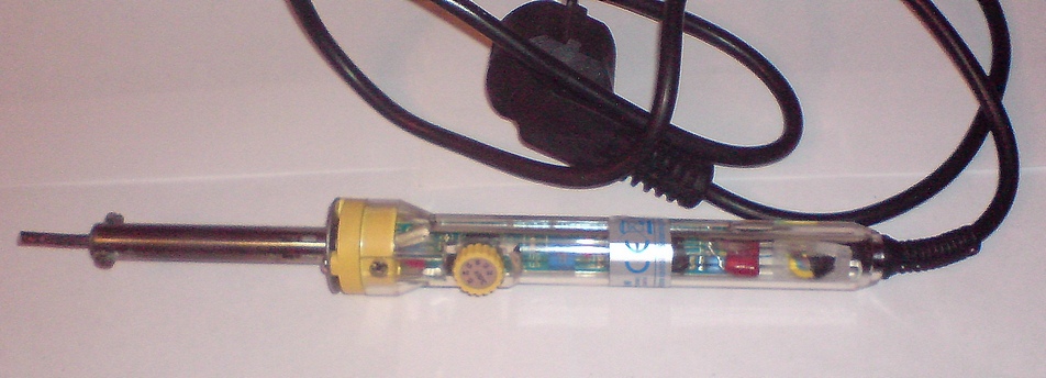

Тут вот паяльную станцию рекламировали...Однако хорошая стоит довольно дорого,а в дешёвых говорят иногда стоит регулятор типа обыкновенного диммера,то есть о поддержке нужной температуры речи не идёт. Да и таскать за собой паяльную станцию тоже удовольствие небольшое. Лично я прикупил вот такой вот паяльник,искал СТ-96 или аналог но не нашёл ,он по идее получше,с керамическим нагревателем,и жала к нему от паяльной станции подходят http://easyelectronics.ru/payalnik-ct-96.html Но увы,не нашлось,купил то что было. Температура 200-450,мощность 25-50. Недостаток это трудность со сменными жалами,комплектное "необгораемое" имеет форму конуса,не всегда это удобно.А иные вроде как существуют но купить пока не смог. Я себе дополнительно из медного прутка сделал обыкновенную лопатку ,она на фото установлена. И да,схема слежения за температурой в нём нормальная,с термопарой.Вот здесь вот подробно,правда у меня вариант более простой,с нихромовым нагревателем http://easyelectronics.ru/payalnik-ct-2092.html
