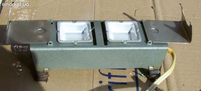

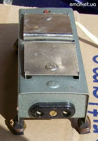

Victor написал : Включил через диод - мало.
так через него включается когда паяльник лежит без дела, при прогреве и пайке диод закорачивается микриком
