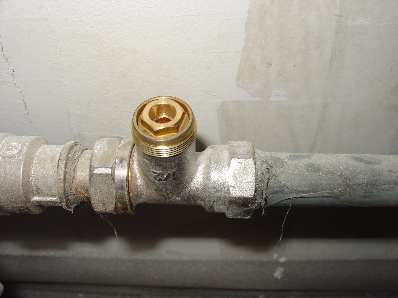

Мастера, подскажите пожалуйста, можно ли использовать терморегулятор в качестве запорного устройства, чтобы полностью СНЯТЬ радиатор для производства штукатурных работ? Выглядит от вот так:
Вот крупнее без рукоятки:
И еще: что это за штука внизу радиатора - шаровый кран такой? :o
Т.е. могу ли я закрутить оба эти девайса и снять радиатор? Также если кто знает, подскажите название и модель приведенного радиатора и арматуры не нем, если возможно. Рассматриваю вариант оставить такой радиатор, поставленный застройщиком. Греет отлично. Или лучше поменять? Спасибо отликнувшимся!

Eugen, фирма Данфос, может верхний полностью не перекрывать, если колпачек изношен. а самой термоголовки нету? радиатора невидно.. полностью.

13.01.2013 в 18:23:46
Eugen,временно можно накрутив колпачёк пластиковый . внизу это балансировочный вентиль, тоже можно закрыть, может слегка подкапывать но не криминально. но если по уму то перед ними должны стоять шаровые
