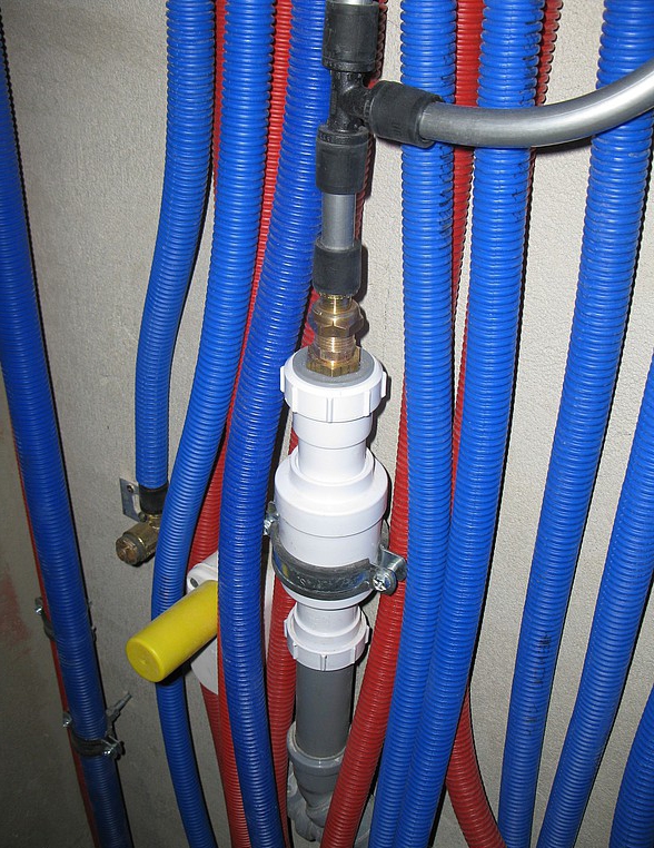

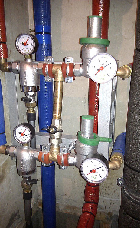

думал-думал, никак не могу понять, в чем сакральный смысл выполнения перемычки для обратной промывки между гвс и хвс из дорогущего удлинителя, если вместо этого можно использовать две муфты под пайку 15х1/2" НР которая каждая стоит максимум 50р и обрезок трубы, который вообще денег не стоит?
Так же не могу понять в чем смысл выполнять слив с фильтров в канализацию из труб Rehau да еще и через муфты, если можно использовать хомут с барашком и садовые шланги которые держат по 20 бар, например Gardena?

Олегович написал: Так же не могу понять в чем смысл выполнять слив с фильтров в канализацию из труб Rehau да еще и через муфты, если можно использовать хомут с барашком и садовые шланги которые держат по 20 бар, например Gardena?
Всё можно но это надо колдыбать на рынок, покупать отдельный шланг, а тут всё в одной бухте отрезал сколько надо и поставил куда надо. В купе общих затрат на разводку цена этого шланга копейки...
Олегович написал: думал-думал, никак не могу понять, в чем сакральный смысл выполнения перемычки для обратной промывки между гвс и хвс из дорогущего удлинителя, если вместо этого можно использовать две муфты под пайку 15х1/2" НР которая каждая стоит максимум 50р и обрезок трубы, который вообще денег не стоит?
Обеспечивает жесткость конструкции и ни чего ни куда не уползёт при откручивании рядом установленных приборов. Мягкая конструкция может быть свёрнута одарёнными сантехниками при замене присоединённых приборов. Ну и опять же много ли сэкономит исключение этого единичного дорогущего удлинителя? На сколько дорогущ? 500 рублей? Как вариант на трубах сэкономить? Возможная выгода увеличится сильнее... Ну или просто не делать перемычку обратной промывки и позаботится о разборных фильтрах, тогда можно будет сэкономить ещё и на кране и тройниках...

ser000, я просто в своем монтаже исхожу из соображений экономической целесообразности, удлинитель такой длины стоит в районе 600р, получается 500р лишних расходов, а по жесткости медной трубы будет вполне достаточно, тем более что там сворачивать. все же хомутами закреплено и на рейке...плюс вижу стоит кран с американкой в том месте где вокруг еще 4 американки, значит можно было поставить обычный кран, еще 300р, если сложить несколько PPSU муфт и трубу Stabi в сравнении со шлангом и хомутами с барашком, которые кстати можно также иметь при себе на монтаже, а не ездить дополнительно, выходит только на этих двух участках, без особой пользы для клиента, точнее абсолютно без нее, 2,5 рубля убытка)) это конечно мелочь, но есть такие люди которые просто так выкинут пусть и не очень большие деньги по единственной причине-это же мелочь))?

Олегович написал: я просто в своем монтаже исхожу из соображений экономической целесообразности
Тут как раз и есть некоторая экономическая сообразность. Не носить с собой лишнего, все резьбы собираются штатным инструментом. Медь требует горелок, припоев. Возможно в приведённом примере было бы и проще так же Рехау на перемычку поставить, но вероятно фитинги в этом случае выходят дороже чем один удлинитель и сэкономили как раз установив удлинитель. Можно было конечно ещё оптимизироваться, но как говорится лучшее враг хорошего... С шлангами та же история, можно взять разных шлангов (возможно сэкономив немного бюджет заказчика), но потом тягай эти разные шланги (а так всё в одной бухте).
То есть небольшая экономия для клиента встаёт дорогим временем для установщика, а ведь его время и заплата может быть выше этих расходов на мелочи кажущиеся вам большими... То есть установщик может сэкономить на материалах, но потом поднять ценник за свои услуги и время потраченное на поиск экономных материалов... Возможно у установщика просто нет опыта с медью и горелкой, а там может последовал вашему примеру экономии.

ser000, не соглашусь ни с чем) я не буду афишировать мастера, дабы не бросать тень на его работу к которой нет претензий в целом, просто на других его работах присутствует и медь под пайку, соответственно паять не проблема абсолютно. тем более что пайка одно из самых простых и быстрых соединений. ну лично для меня., насчет шлангов, нет никакой разницы возить с собой либо бухту рехау либо бухту рехау а внутри нее бухту шланга. Насчет лишнего, ведь не проблема таскать с собой пылесос к штроборезу?)) хотя лично для меня это большая проблема, потому что он негабаритный и в чемодан его не положишь, и мне проще все штробы делать перфоратором и плоской лопаткой. Просто пару лет назад, один из местных авторитетов решил высказаться в духе сарказма на мою работу, типа колхоз - садовые шланги, а то что эти шланги держат по 20 бар а в канализации и 1й не будет, это уже другой вопрос...
впрочем я лишь хотел узнать есть ли в том что мне было непонятно серьезный смысл, выходит что особого нет и все на усмотрение мастера согласно его хотелкам.
и главное что хотел сказать, что все должно быть обосновано, не важно сколько оно стоит 500р или 10 000р, так давайте всю разводку таким бочатами делать и бронозовыми резьбовыми фитингами? ни куда ничего не дернется и выдержит даже атомную войну))

Олегович написал: так давайте всю разводку таким бочатами делать и бронозовыми резьбовыми фитингами? ни куда ничего не дернется и выдержит даже атомную войну))
Нет длинных труб, а так бы нашлись ценители и почитатели сего творения.
Олегович написал: впрочем я лишь хотел узнать есть ли в том что мне было непонятно серьезный смысл, выходит что особого нет и все на усмотрение мастера согласно его хотелкам.
Усмотрение и материалы имеющиеся на объекте или закромах. Может эти удлинители установщику даром достались (возможно даже много) и поэтому замена их на что-то другое будет как раз дорогой дополнительной заменой.
Олегович написал: Насчет лишнего, ведь не проблема таскать с собой пылесос к штроборезу?)) хотя лично для меня это большая проблема, потому что он негабаритный и в чемодан его не положишь, и мне проще все штробы делать перфоратором и плоской лопаткой.
Значит подобрать пылесос который лезет в ящик, а может ящик переоборудовать в пылесос. Штроборез позволяет ускорить работу, делает ровные резы и глубину, к тому же не стучит. Возможно, то что вы им не пользуетесь это ваше упущение, а не повод для гордости (экономии), если объём штроб велик... Для перфоратора кстати тоже неплохо пылесос иметь, чем меньше пыли, тем меньше потом убирать для и для здоровья пыль не хорошо...
