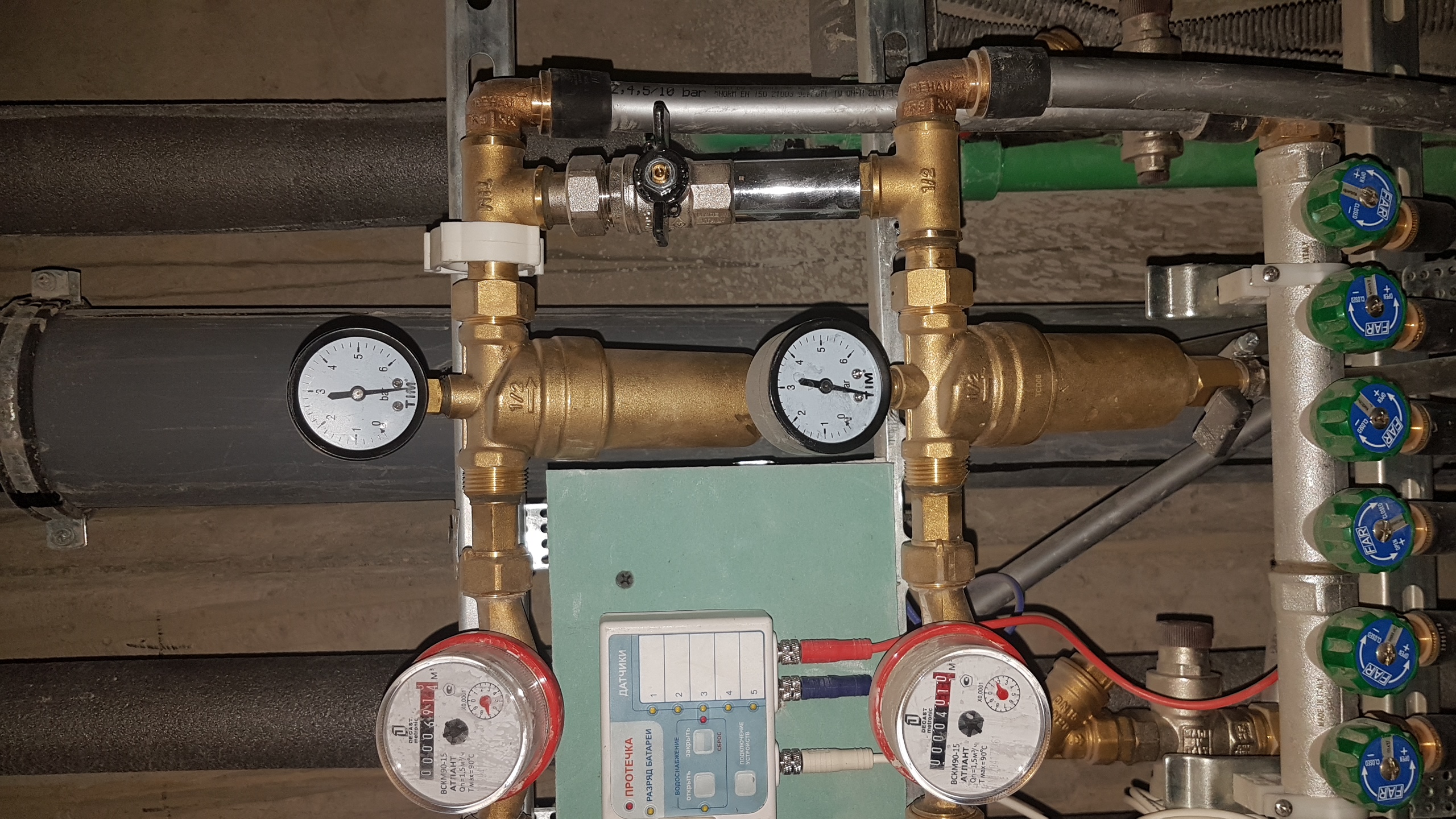

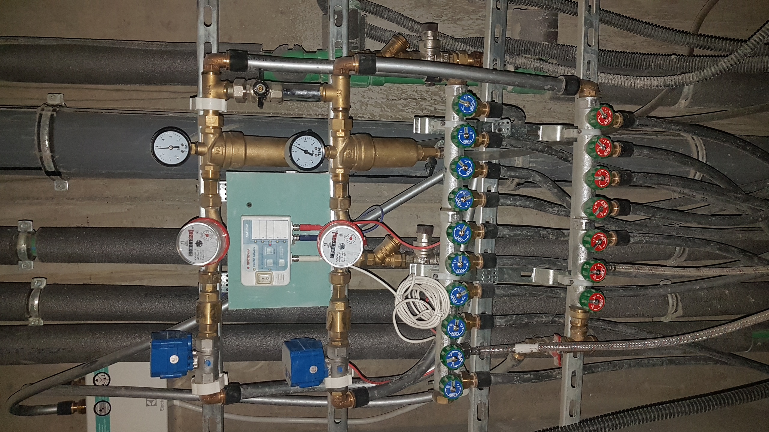

Подскажите по сборке инсталляции: В квартире пока никто не живет, конечные приборы еще не поставлены, перекрытие воды на гребенке. Иногда, когда приходишь в квартиру манометры давления показывают запредельные давления. Я так предполагаю из-за обратного клапана. Когда открываешь-закрываешь вентиля на гребенке под конечные устройства, то давление приходит в норму: около 3Бар. Вопрос: это нормальная ситуация, такое давление? не потечет? Другой вопрос: в инструкции проточного нагревателя NP aquatronic 2.0 написано:"если установка принудительного обратного клапана необходима при инсталляции, то он может устанавливаться только в сети горячей воды после проточного нагревателя. Установка обратного клапана в подводе холодной воды перед проточным нагревателем недопустима", а судя по инсталляции обратные клапана установлены до проточного нагревателя и на холодной и на горячей воды. Ошибка в инсталляции или я неправильно интерпретирую инструкцию? п.с. на фото плохо видно- от пластикового стояка идет шаровый кран, фильтр грубой очистки, клапан аквасторожа и т.п.
