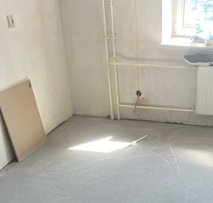

Ещё до кучи вопрос, можно ли переварить трубы отопления и сделать межосевое 500, а не 450. Фото прилагаю как есть. 540610cb-c9ae-41d9-8947-f24dc63c978da56cf6f1-0e53-4893-95ee-c858630303ce8d090549-9129-4ecb-894f-5e3f0cf1e8a1

Qwertyuiipp написал 19.07.2025 в 12:46
Без проблем вообще. Можно просто изогнуть одну трубу отступом "уткой" на 50мм.

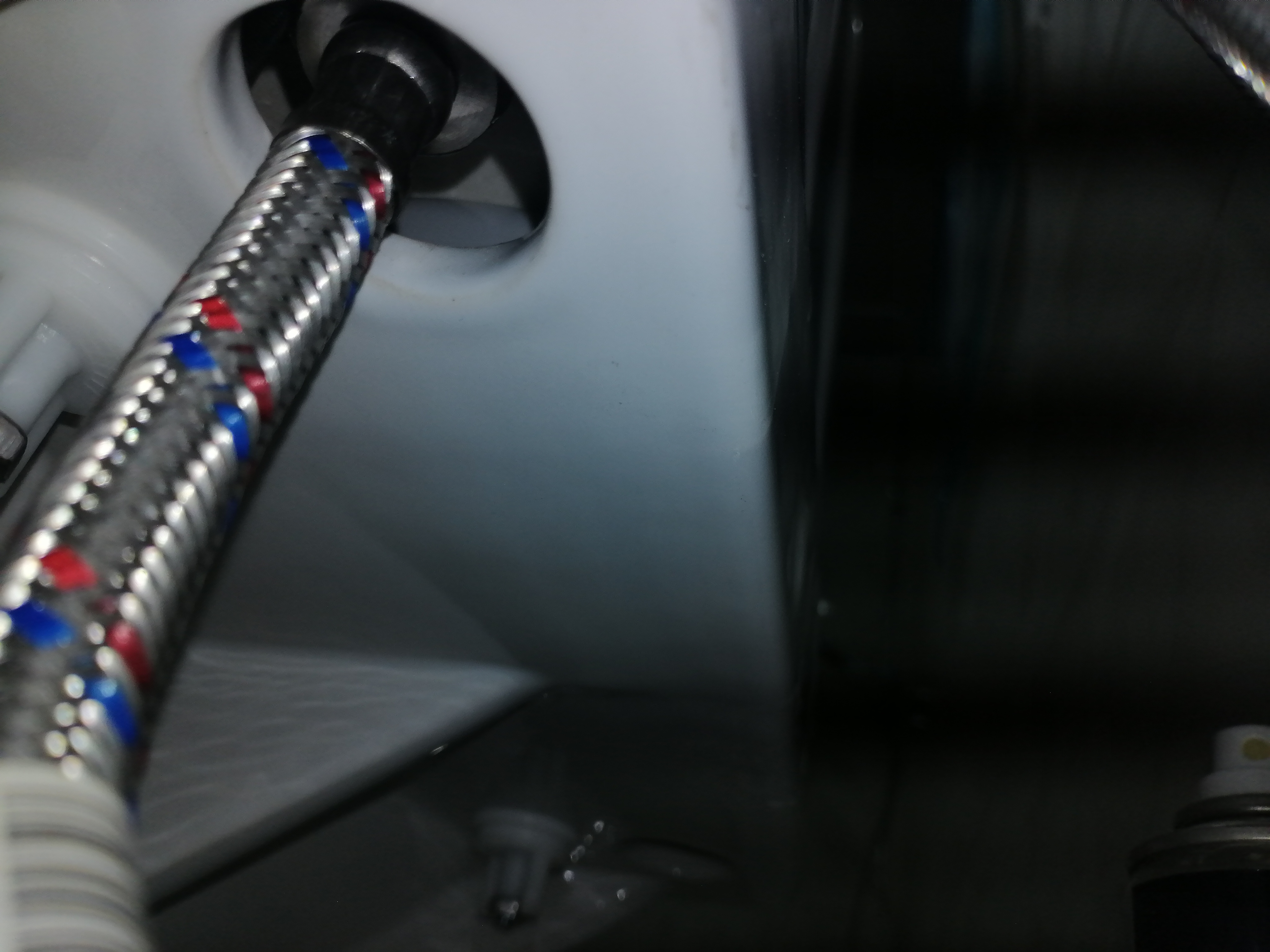

Ставил тут унитаз и такая конструкция, что штуцер подачи воды утоплен в корпус. При установке оно терпимо, подводку можно накрутить перед установкой бачка. А если нужно будет заменить подводку, придеться снимаь бачок. Может существую какие спецключи для таких ситуаций?унитаз

Федя222, а удлинитель поставить?

Федя222 написал 19.09.2025 в 16:33
Да, из пластика. Озон.
