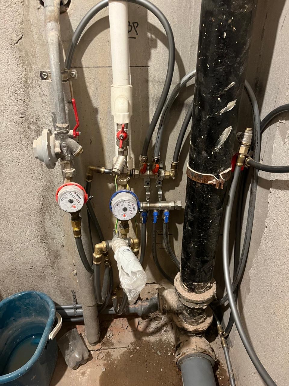

BV, не знаю наглядно или нет, есть вот такая фото. Сейчас уже все зашито. Справа там ещё коллектор 3c454be4-7e0c-41d5-9c61-ac0fe9298619 Не знаю про други к этажи с компенсатором или без. Но мы когда покупали квартиру, нам сразу сказали, что на трубах отопления от них нельзя избавиться. Тоже мучаемся. Хотелось модные высокие батареи поставить. Но ГИ тоже сказал, что межосевое менять нельзя, у нас 450 и двухтрубная система.

19.07.2025 в 10:28:18
Qwertyuiipp написал 19.07.2025 в 10:12
Screenshot_20250719-101616красным - в проходе труб виднеется тепло изоляция и эти проходы должны быть немного подвижны, допустим перемещения могут быть около 2мм.
Синим - как бы неподвижная опора с резинкой, НО! шпилька согнется и не удержит стояк от подвижек.
У вас нет байпаса и поэтому внутреннее сечение ПС должно быть равно внутреннему диаметру стояка.
Лесенка - исключается. ПС по верхней картинке скорее всего имеет сечение меньше и его тоже нельзя, да и ПС на нижней картинке тоже может иметь диаметр меньше стояка.
В такой схеме обычно ПС был просто изгибом стояка из оцинкованной трубы диаметром стояка.
По уму, чтобы ставить красивые ПС меньшего диаметра - надо переваривать стояк и делать байпас.
Какой диаметр стояка? Какой диаметр ПС на нижней картинке?

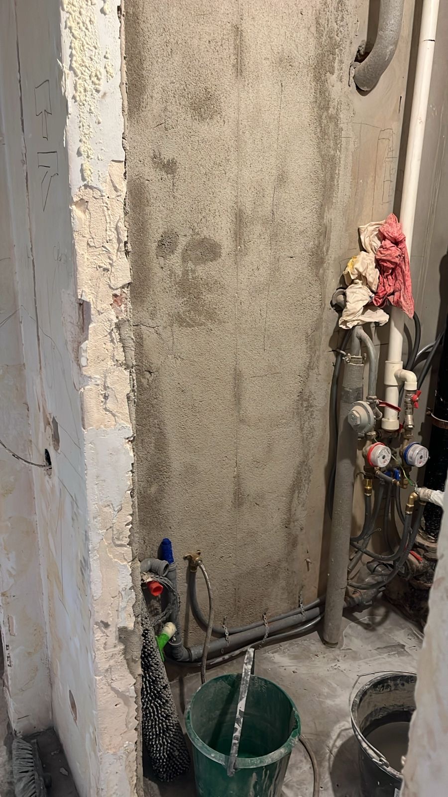

BV, диаметр ПС 1 дюйм, это обсуждалось. Вот ещё фото за стенкой.ab7c57c0-ec2d-4fc9-9b83-c59e93e37d72 Диаметр стояка не знаю. Уточню. Но ГИ просил характеристики ПС: 600 МО 1 дюйм Фокстрот тип. Я все удовлетворила кроме фокстрота

19.07.2025 в 11:26:00
Qwertyuiipp написал 19.07.2025 в 11:07
что это принятое определение
Да. Опоры и крепления труб подразделяются (в плане компенсации тепловых расширений): - скользящие - подвижные - неподвижные
Обычно тип опор указан в проекте. А в старом доме... на это внимание не особо обращают, и особенно с стальными трубами и в пятиэтажках - так все крепления неподвижные, но качество их исполнения местами их делает подвижными - не затянуты, и болтаются - и частенько стояк стоит сам по себе и висит на отводах воды)
Какой этаж, сколько всего этажей?
