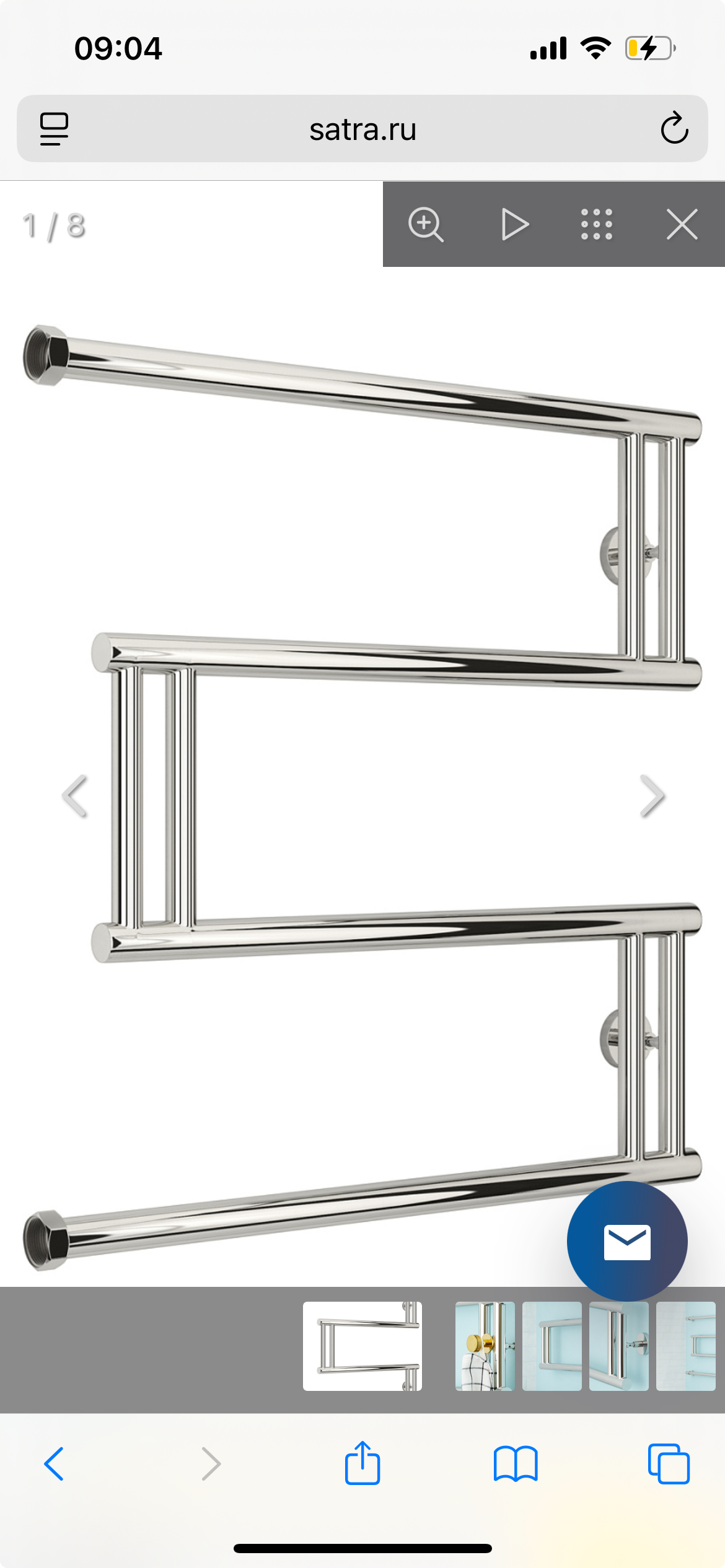

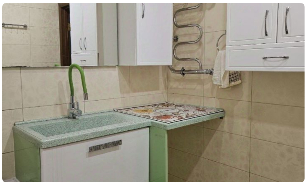

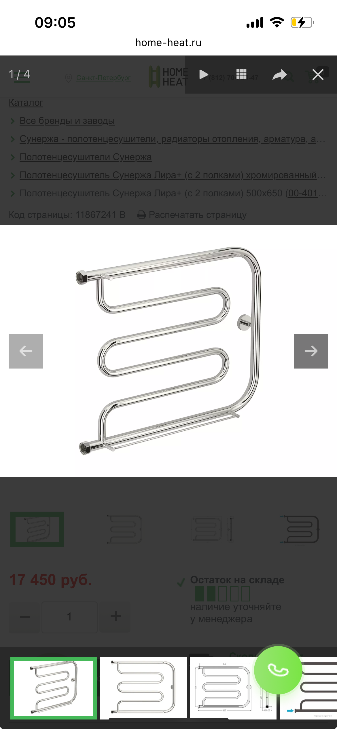

Здравствуйте, прошу помочь в поисках информации. Делаем ремонт в ванной. Есть полотенцесушитель. Главный инженер по дому запретил его прятать в стену. При этом сказал, что должны поставить подотенцесушить с компенсатором. Я не нашла такого. Интернет таких не знает. В итоге он тоже не нашел, и сказал ставить такой же какой сейчас стоит. (Тип фокстрот) межосевое у нас 600 , они все очень страшненькие, а те что не страшненькие страшно ставить из-за китайского производителя. В итоге очень хочу поставить другой, но не понимаю, чем это чревато. Помогите разобраться. Лесенку Главныйинженер тоже запретил устанавливать.
Хочу: Хочу поставить требует ГИ поставить: Стоит сейчас и ГИ просит поставить такой же
Похоже ГИ не совсем понимает, что такое компенсатор тепловых изменений длины.
Нужно фото того что есть сейчас и тип труб стояка.... Схема - сейчас и будет...
На рисунках - нижний ПС только чуть-чуть лучше работает компенсатором за счет того, что крепление одно. Если на верхнем сделать скользящие крепления - то верхний будет намного лучшим компенсатором, чем нижний за счет длины участков, которые могут гнуться.
Лесенку тоже можно поставить, если сделать компенсаторы на стояке и байпас.

BV, спасибо. Трубы металлические Сейчас вот так, планирую повернуть на 180 градусов зеркально. Потому что ставим вдоль стены ванную. IMG_9456
