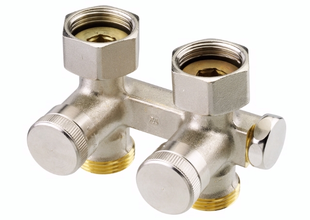

Добрый день! Начал подтекать клапан регулятора на радиаторах отопления от застройщика.
Термоголовка стоит Данфосс и клапан неизвестного производителя.
Наружная резьба клапана - около 29,9 мм. Подскажите - где можно найти подобный на замену?
Igls, любой другой аналогичный клапан неизвестного производителя с резьбой M30x1,5
