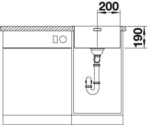

осмелюсь поднять свой вопрос. С мойкой (Blanco Andano 400-IF) досталась такая конструкция излива
что это за клапан, насколько необходим он?
на офсайте бланко эта раковина подключается простым трубным сифоном
какой фирмы этот сифон приобрести, mc-alpine пойдет (бланковский уж очень дорогой и ждать 2 мес.)? тот клапан все равно оставить или он не нужен с таким сифоном?
