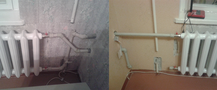

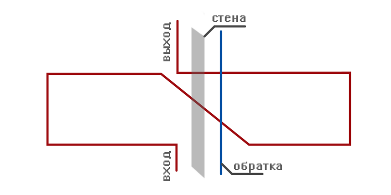

Добрый день! Столкнулись с такой проблемой.
Живем в панельном доме, и получается что в зале труба отопления горячее а в спальне холоднее, так как в спальне идет обратка. Вот решили трубу с зала завести в спальню к батареям, можете посоветовать как лучше? вот как мы сделали уже, но сейчас слишком много дискуссий началось по этому поводу, разорвет это все когда подадут воду или не разорвет.

Фото этого кошмара давайте, думаю там в сто раз больше "веселья" вылезет.

вот фото "веселья", с левой стороны зал с правой спальня.

wolfrez, там разные стояки (трубы отопления сверху вниз идут). Сомневаюсь что затея удастся.

Этот ктулху скорее всего работать не будет.
Если формально подойти к поставленной задаче, то вся эта порнуха вырезается, обе батареи подключаются к стояку симметрично (делаются горизонтальные отводы к верхним и нижним коллекторам), запрещённый кран с байпаса убирается.
Если менее формально, то чтобы не свариться как-нибудь заживо, полипропилен выбрасывается вообще и ставится сталь на сварке.
Если ещё серьёзнее - то надо знать направление подачи воды в стояке, при нижней подаче схема, обеспечивающая 100% теплоотдачу, ещё усложнится (для каждой батареи надо делать диагональное подключение).

спасибо за отзыв, подача воды по этому стояку как-раз идет снизу, так что советуете вернуть все как было и не епать себе мозг? А если в спальне добавить секций, теплоотдача повысится?
в спальне сейчас 8 секций.

Переделывать - так по уму. Оставлять как было и мёрзнуть - так себе вариант. 8 секций чугуна - это довольно много. Внутри грязью не забито? Стояк вообще холодный был или просто "холоднее первого"? Трубы кромсали - внутри какое состояние было?
