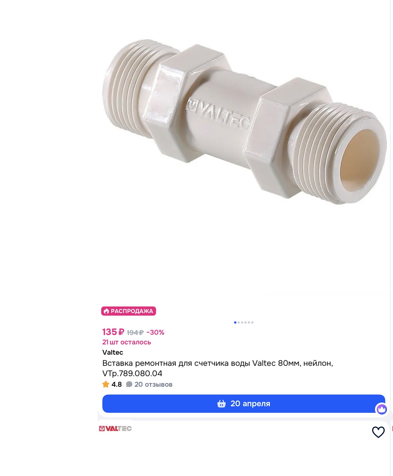

Где найти латунный (бронза, нерж) сгон или боченок 3/4нр-3/4нр длиной 80мм (70-90) с толстой стенкой с плоским торцом под прокладку?
Нужно в качестве временной замены фильтра или счетчика - с обоих сторон накидные гайки.
Искал.... Или торец конусный внутрь с ребрами под ключ, или просто тонкий, особенно нержавейка....
Или проще использовать удлинитель резьбы + ниппель? И не морочиться поиском...?
Ну еще вариант - шаровый кран нр - нр. Но как то громоздко.

BV,  Я делала вставку 80 мм для монтажа системы - что бы вместо счетчиков ставить, с последующей заменой. На прибор(ы). Потом на озоне обнаружила что продаются готовые временные вставки (пластик) Вы же там живете где-то на озоне - не встречали? IMG_3480
Спасибо, не попадались. Но это временное может быть неделя...месяц и давление может быть высоким, не гидроудары, но скачки давления. Хотя штуцеры многих заливных унитазов - пластик. Но тут 3/4. И прокладку бывает нужно затянуть посильнее.
Скорее, всего выдержит без проблем... Но все таки к пластику как то не лежит душа, и оставлять надолго.
На даче и у себя - поставил бы и не думал даже.
Ну а вы только случайно заходите? А живете на Авито? ;)

Это нейлон, я иногда что бы развеять скуку - подвергаю испытаниям всякие предметы. Именно этот не приходилось но по аналогии 10-20 бар спокойно можно давать. Больше - наверное стоит проверить, но можно и рассчитать прочность резьбы (слабое место, мало витков на гайке) на срыв. Остальное точно с огромным запасом.

Да, именно это смущает.И профиль резьбы гайки. Это не поддается расчету.
Точно нейлон? Ну наверное куплю помучать.... Сорву резбу...посмотрю усилие.

Это нормальные вставки, пользуюсь лет 10 такими. Не доверяете пластику - кипите сталь или латунь

Ему нужна вставка 80 мм с толстыми торцами под кольцевое уплотнение. А не всякий стальной шлак 110 мм со стенкой 3мм

MADONNA, я и не настаиваю. Когда нужно было снять насос - делал из двух футорок 2"/1", вкрученных в сгон 1" с двух сторон, один уже так три года стоит, не досуг пользователям поменять...

Вот из этих деталей можно собрать искомое:
https://www.vseinstrumenti.ru/product/futorka-brassco-premium-g3-4-h-g1-2-4962701-7281553/
https://www.vseinstrumenti.ru/product/sgon-latunnyj-profactor-1-2-h-75mm-pf-tf-210-75-15657556/
Вообще если совсем заморочиться: использовать такие под любую длину:
https://www.vseinstrumenti.ru/product/soedinitel-sti-s-nr-26x3-4-833-11379032/
