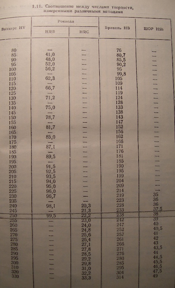

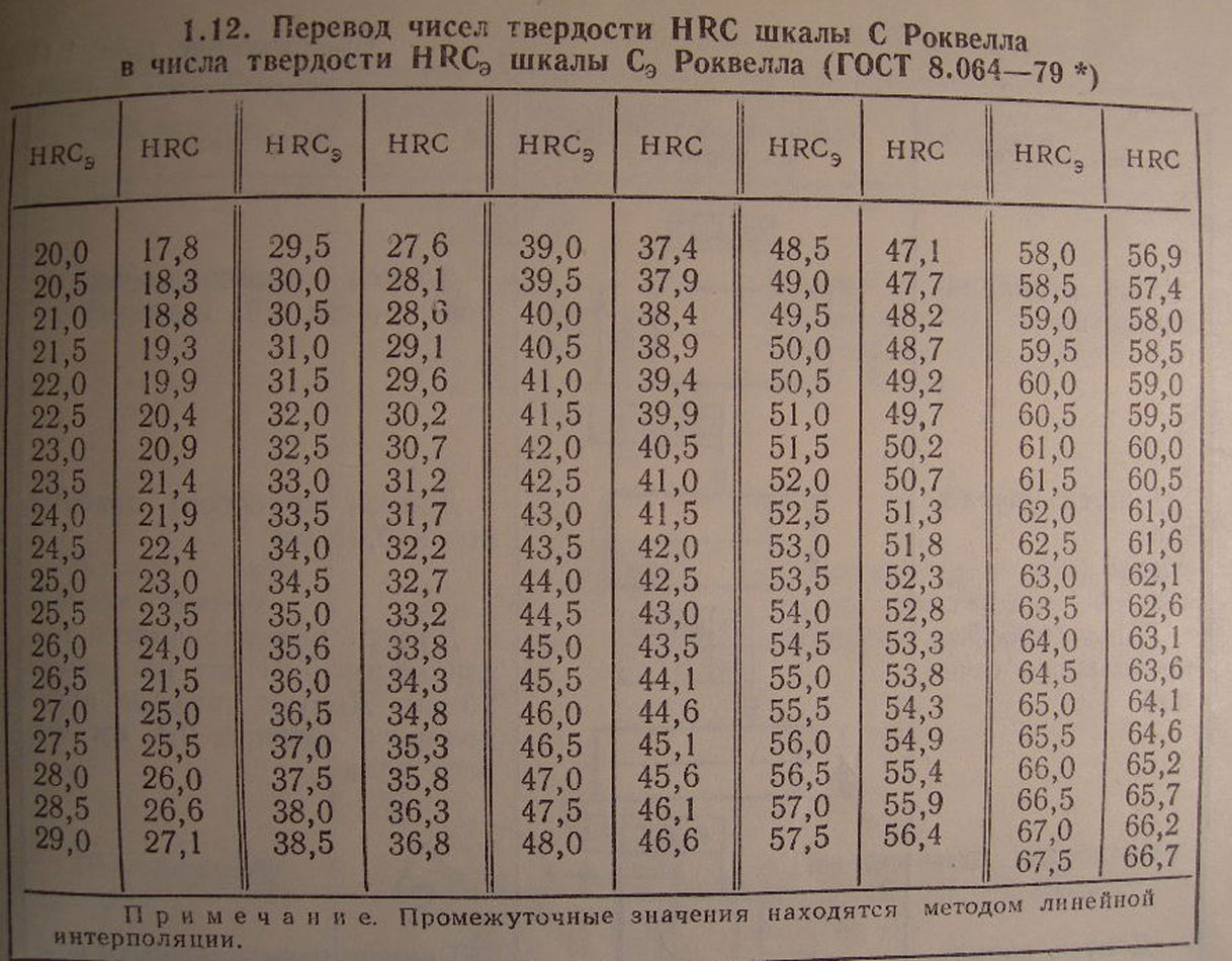

Шестой написал : твёрдость по Роквеллу 70-85 HRB/HRC; о
Интересненько... По моим данным 99,5 HRB = 22,2 HRC... Известный мне максимум твёрдости для быстрорежущей стали 65HRCэ, что соответствует 64,1 HRC...
Пределы измерения твердости по шкалам А, В и Сэ устанавливаются следующие : шкала А : 70-85 ед. (твердые сплавы, изделия с высокой поверхностной твердостью); шкала Сэ : 20-67 ед. (окончательно термообработанная сталь); шкала В : 25-100 ед. (мягкие металлы и сплавы).
http://knife.com.ua/spravochnik/sov10.html

Alex___dr написал : Интересненько... По моим данным 99,5 HRB = 22,2 HRC...
http://ru.wikipedia.org/wiki/Твёрдость
Метод Роквелла — твёрдость определяется по относительной глубине вдавливания металлического шарика или алмазного конуса в поверхность тестируемого материала. Твёрдость, определённая по этому методу, является безразмерной и обозначается HR, HRB, HRC и HRA; твёрдость вычисляется по формуле HR = 100 (130) − kd, где d — глубина вдавливания наконечника после снятия основной нагрузки, а k — коэффициент. Таким образом, максимальная твёрдость по Роквеллу по шкалам A и C составляет 100 единиц, а по шкале B - 130 единиц

Шестой написал : Метод Роквелла — твёрдость определяется
Знаю... В инструментальном цехе работаю...
Шестой написал : твёрдость по Роквеллу 70-85 HRB/HRC; область применения: судостроение.
Что то не так с источником информации... Указанная Вами твёрдость (если исходить из единиц HRС...) больше максимальной твёрдости быстрореза, и приближается к твёрдости твёрдых сплавов... Если же исходить из твёрдости в единицах HRB... То 85 HRB соответствует 162 HB, что соответствует твёрдости стали Ст3... :)

Alex___dr написал : Что то не так с источником информации...
Что-то не то.
Укажу из того же источника твёрдость кислотоупорной стали тип DIN А4 по Бринеллю. Аналогичный типу по ASTM (AISI) 316 — 130-185 HB Аналогичный типу по ASTM (AISI) 316L — 120-170 HB Оцените.
