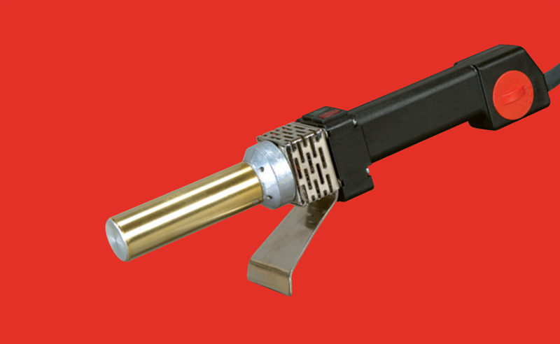

Рекомендую http://www.tool-pro.ru/svarka/svarka-vrastrub/ruchnye-apparaty/apparat-dlja-rastrubnoj-svarki-r40.html практически аналог Rothenberger РОВЕЛД P40 Т Set .Брали себе около полугода назад ,аппарат с микропроцессором постоянная температура 260 гр. Что понравилось ,насадки до сих пор живые ,при том что работаем постоянно ,жало паяльника тоже покрыто тефлоном,небольшой вес и размеры.Также есть в работе два или три Candan -врут по температуре при перегреве убиваются насадки ,запорол на них вефатермовские насадки . Около 6 лет в работе Ekoplastik-тоже нормальный аппарат.Брали еще дизайновский- помер через два дня, и еще про-акву продержался неделю.

Вот ещё один приличный аппаратик. Чешский FV-plast. Не путать с якобы отечественным FD-plast. Стоит, конечно, не как наглые китайские подделки Штурм и Энергомаш. Раза в два-три подороже. Но всё же и не как Dytron или Rems.

Вот еще недорогой REMS ))) А неубиваемыми канданами удобнее убивать чем паять)))
