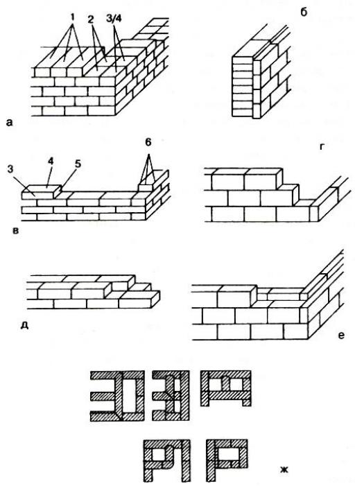

чтоб смыв был качественный необходимо обеспечить внутренний диаметр трубы как на входе в унитаз, можно действительно использовать трубы, гофры и фитинги от сифонов, силикон нанесёте и прижмёте железкой переход к унитазу, всё правильно. Спаять можно и на утюге, достаточно прочно получается. Но легче будет использовать сифонную арматуру, и бачок так же можно подключать. четверть кирпича это сколько в граммах? выглядит как для образца какая буква? если действительно в четверть то резать стену не стоит, только вырезать точно под унитаз и то велика вероятность что в таком доме стена завалится. Если по размерам выборку сделать в четверть то можно. А слив то умещается?
ma-masha
ma-masha
Регистрация: 01.09.2007
Сообщений: 8426
21.03.2012 в 16:37:31
Четверть-это буква "г", там где на ребро. Стенка не завалится, просто тогда придется повозиться с укреплением, как это делают обычно. Взять уголок металлический или полосу крепкую, и выше прорези прикрепить к кирпичу. так, чтоб потом, в случае потери прочности снизу кирпич прикрепился к этой полосе и держался за нее.
