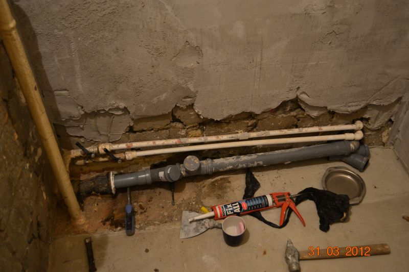

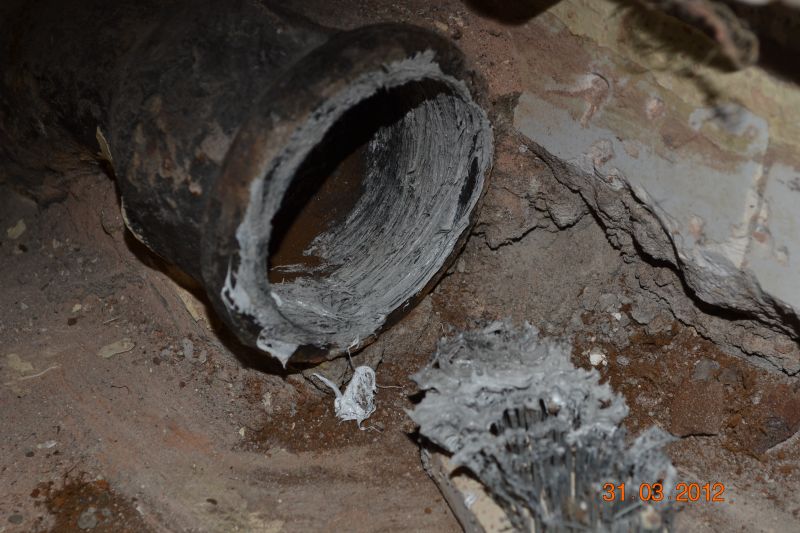

Сегодня удалось раздобыть(случайно)на рынке фановую трубу с изгибом, как-раз что мне нужно для унитаза. Получается, что край унитаза от стены будет 52-54 см. То, что надо. (ТТТ). Хотела установить, но помешало позднее время и то, что Георгий расковырял слив в ванной(там тек чугунный стык), а соединить с пластиком у него не получилось. Пришлось мне доделывать.

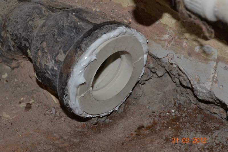

Сбила стамеской что-то налипшее внутри, прочистила металлической щеткой. Но, поскольку внутри все-таки оставалась пыль-решила схитрить. Обмазала прямо поверх пыли внутри FIX ALLом , и пошкрябала щеткой прямо поверх него, чтоб вся пыль с ним перемешалась и прилипла к стенкам.
А потом вставила обмазанную резинку.
Вот что получилось. Как то удивительно быстро и складно. Всяко, вдвоем работать веселее)))
Унитаз будем ставить завтра.
