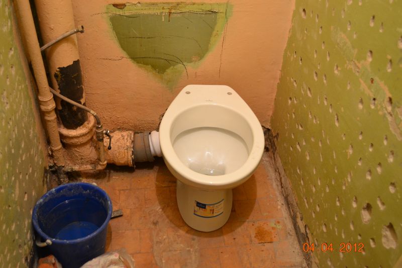

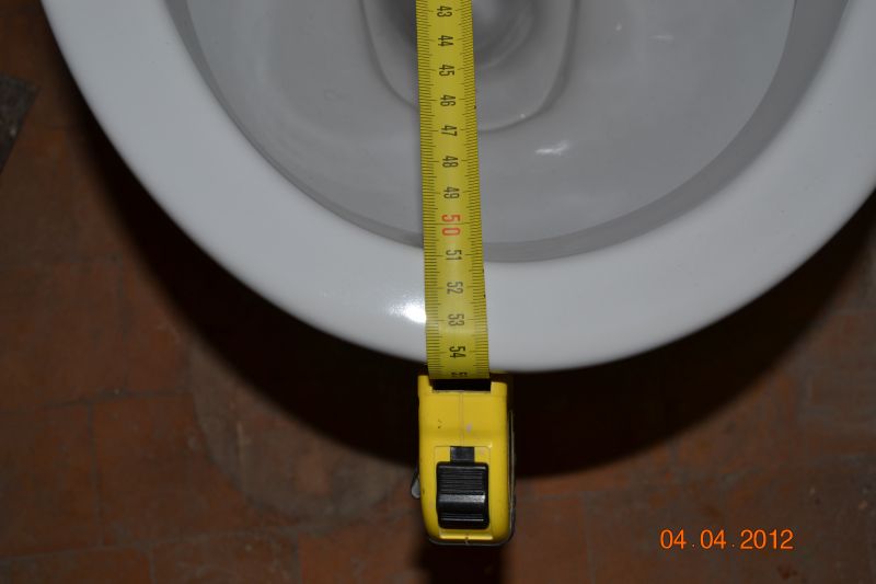

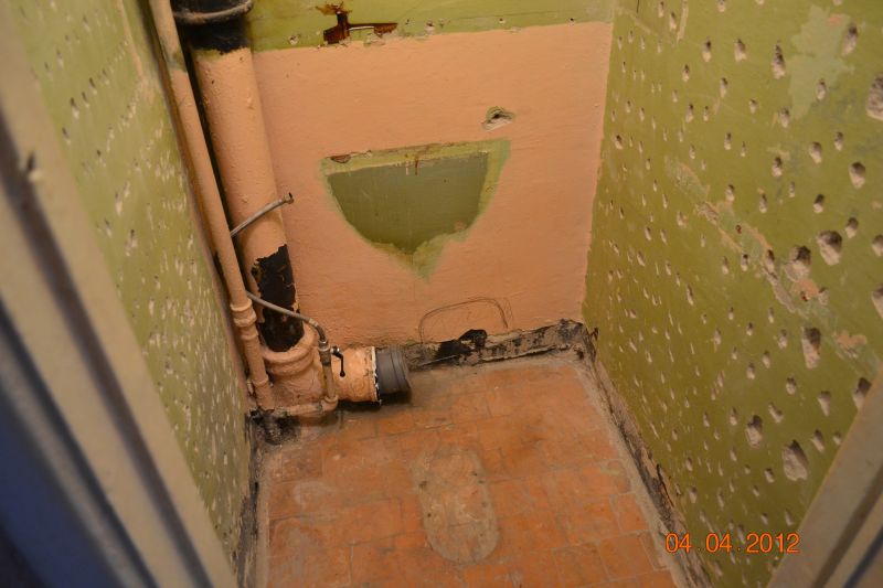

Ну вот, сегодня вечером удалось сбежать на 2 часа в ремонт.(Заодно и чай попила в хорошей компании;)) Вот что удалось сделать.
Мне доверили нарисовать на стене линию пролома стены, потом вежливо выставили за дверь и далее Георгий продолжил долбить стену без меня. А я пила чай. Вот это ремонт.:)

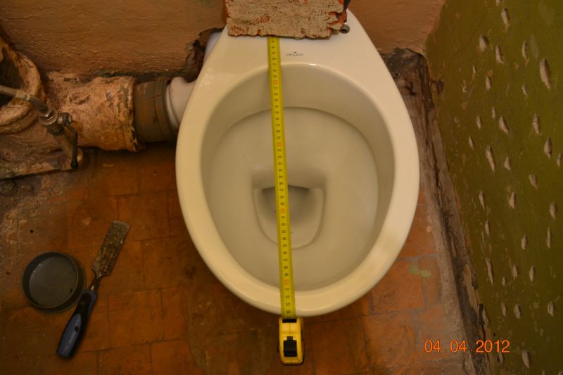

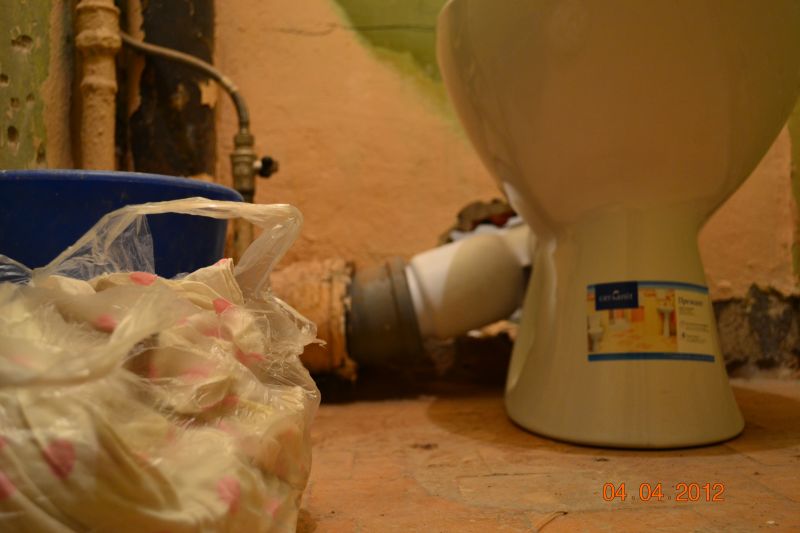

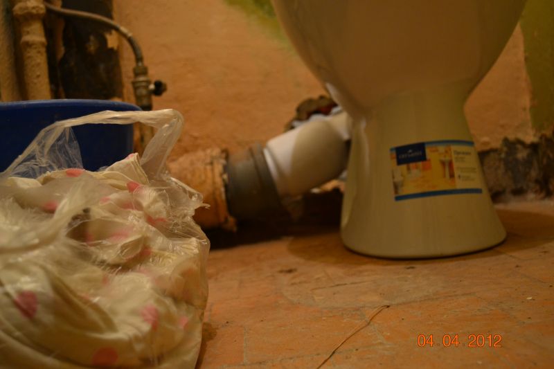

Натюрморт с унитазом. Таки удалось сэкономить 10 см длины.
А это крупным планом.Расстояние от задней стенки.:) Результат налицо.:)
Это небольшие технические подробности, невидимые с первого взгляда.

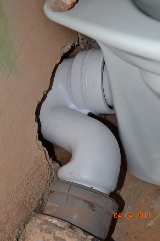

А вот тут возник вопрос. Нельзя ли убрать серый переходник(15 градусов) и вставить фановую прямо в чугунный отвод??? Только непонятно, что нужно туда между ними вставить. В чугуне сейчас стоит резинка черная.
Вот общий вид того, что получилось. Осталось как-то приладить смывную трубу-и закрыть все это безобразие.

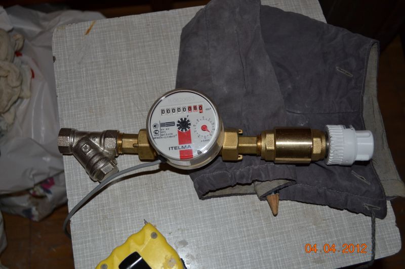

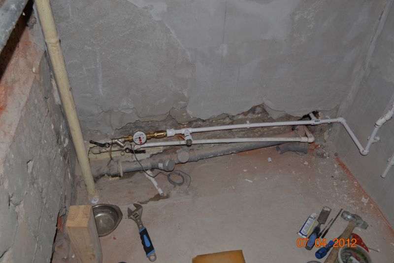

А это начала было менять подвод воды-но обнаружила, что труба очень близко к стене, и нужно немного поддолбить. Но времени уже было 21.30, решили пожалеть соседей. Вот как будет стоять счетчик. Правильно? Тут уже все соединения скручены капитально, только гайки на счетчике наживлены.
e_kuznetsov
e_kuznetsov
Регистрация: 25.01.2011
Сообщений: 1178
05.04.2012 в 08:18:27
должны опломбировать,в некоторых жилкомсервисах хотят грязевик с отверстием на пробке для опломбировки. Есть тема про счётчики там всё детально.

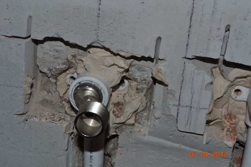

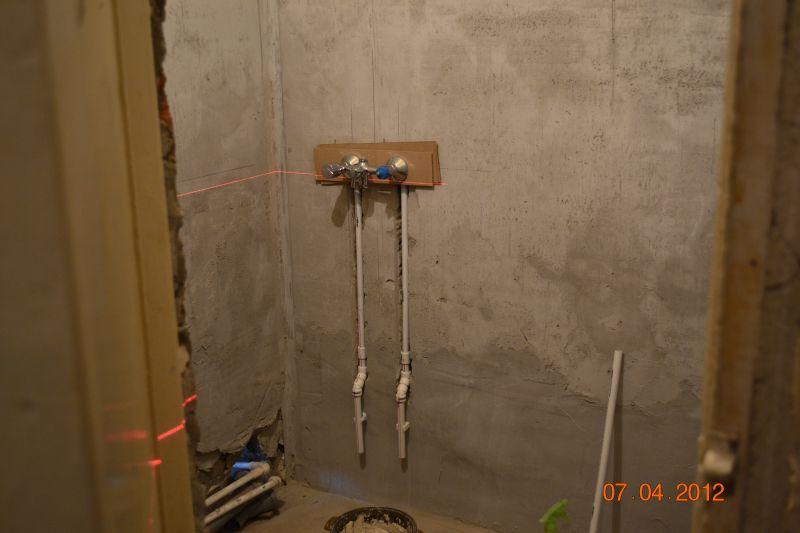

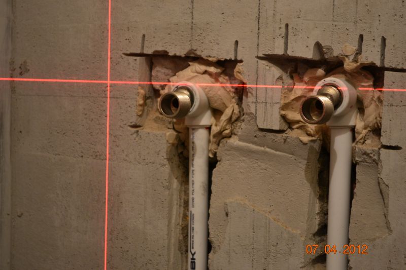

Сегодня удалось еще немного поработать. Вот немного фото. Все сделано с 11.30 до 16.00. Можно было бы доделать всю разводку, но кончились трубы.:( Подводы к смесителю были спаяны в прошлый раз. Сегодня прикрутила к ним на лен эксцентрики(до упора), наживила смеситель, вставив между ними прокладку из двойной крафт коробки(чтоб имитировать плитку и клей ) и вморозила в штробы. Штробы были сделаны тоже не сегодня, а ранее.
Вот крупным планом.

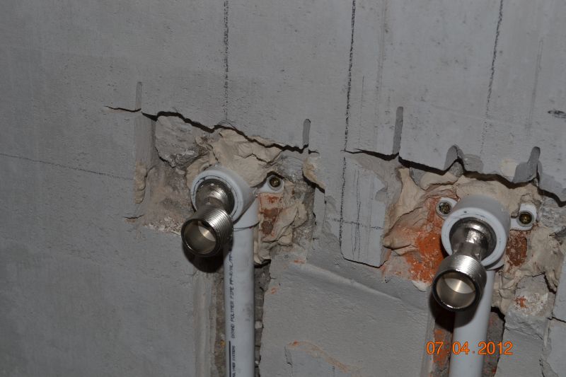

Далее, когда затвердело, сняла смеситель и проковыряла гипс до мест крепления. для того, чтоб зафиксированные таким образом трубы закрепить в стене. Маленькие дырочки заранее расширяла нагретой на огне отверткой.

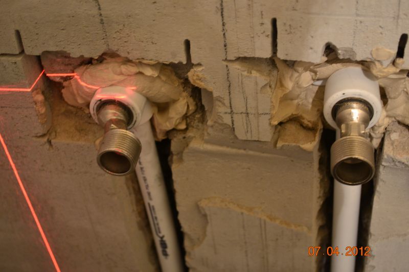

Вот тут видно, что эксцентрики повернуты на разный угол, и высота угловых фитингов не одинаковая. При том, что та част эксцентрика, на которую наворачивается смеситель, очень даже по уровню и по размеру этого смесителя.

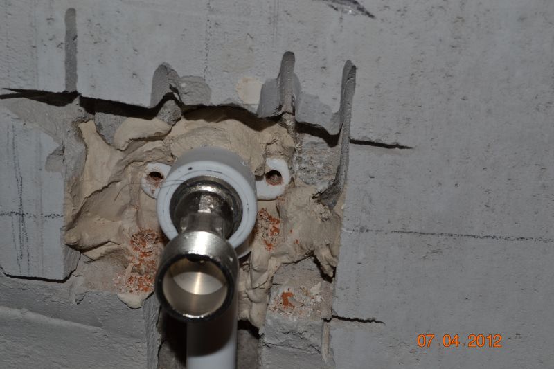

Вот эти отверстия крупным планом. Уже после фиксации просверлила насквозь и закрепила дюбельгвоздями.
Вот все закреплено.

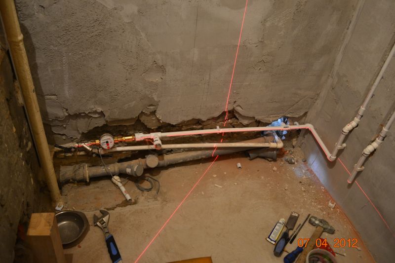

Вот еще спаяла трубу с горячей водой. Сегодня предложила Георгию поставить в туалете дополнительную раковину. Горячая вода в нее пойдет из ванной. Впрочем, можно было тогда и для бачка смывного тоже из ванной отвод сделать. Так, наверное, и сделаю. Чтоб лишний счетчик не ставить.
