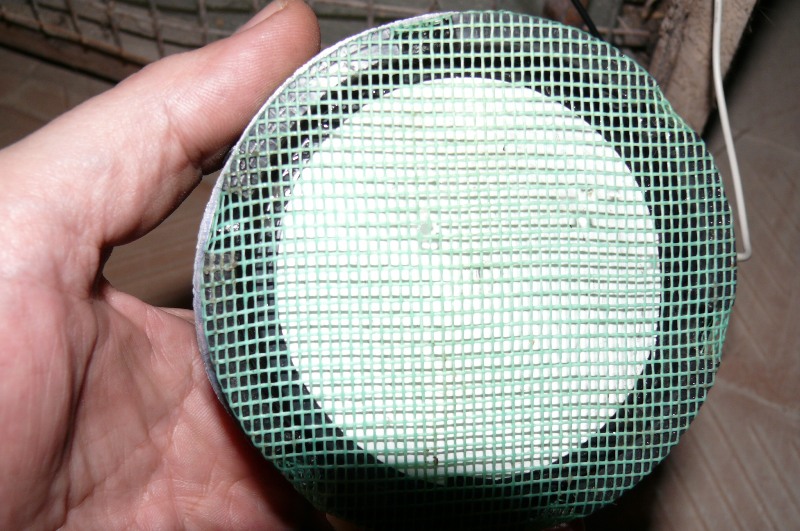

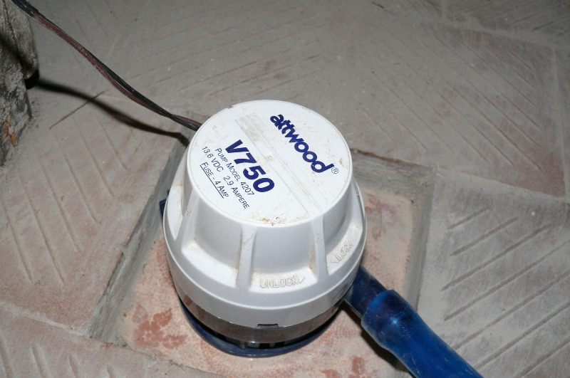

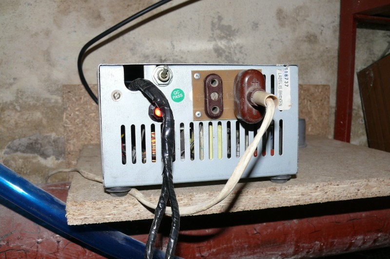

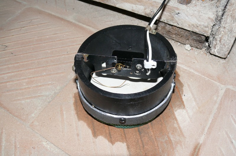

Итак предыстория: пару-тройку лет назад вода все-таки нашла дырочку в гидроизоляции моего подвала и по весне стала посещать меня регулярно. Это не грунтовка, а талая верховодка, которая в мае исчезает. Не то чтобы ее очень много, но на на 2-3 санттиметра она покрывает полы обоих подвалов и радости мне не приносит. Для борьбы с ней был выбран американский 12-вольтовый лодочный насос, купленный в магазине "Марлин". Но поскольку я человек работающий, то не всегда получалось уследить за приходом воды. Случалось так, что утром откачаешь все, а в обед ее опять полно. Прошлой весной я наспех сделал первый вариант поплавкого выключателя, но фото его не делал. А сегодня, не спеша, пока водичка еще не пришла, сделал вариант №2, который и предлагаю Вашему вниманию. Корпус выключателя сделан из обрезка полиэтиленовой трубы Ф90 мм, который остался от реализации проекта по подвесному хранению многочисленных шуруповертов. Поплавок сделан, как и в прошлом варианте, из кусочка сандвич-панели, используемой установщиками пластиковых окон для изготовления откосов. Сетка оконная, она не позволяет вываливаться поплавку из корпуса и препяствует попаданию крупного мусора под поплавок. Микрик с проволочным поводком куплен в Радио-Профи. Далее фото выключателя, насоса и компьютерного БП, от которого все запитано.
