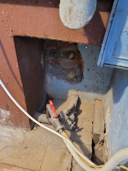

Добрый день. Подскажите, возможно ли использование муфты Gebo на трубе с наружным диаметром 57 мм? У тех, что есть в продаже (2 дюйма), в каталоге указан диапазон наружных диаметров 59,7 - 63,6 мм. (Тип AK, тип IK). В каталоге Gebo за 2020 год есть некий наклонечник тип EK c артикулом 02.150.07.57, для которого указан наружный диаметр 57 мм, но шанс его заказать стремится к нулю. На трубу 57 мм нарезать внешнюю/внутреннюю резьбу для дальнейшего перехода на 3/4" реально (толщина стенки неизвестна) или готовиться к сварке?

BelMen написал: На трубу 57 мм нарезать внешнюю/внутреннюю резьбу для дальнейшего перехода на 3/4"
А можно изложить всю задачу целиком? Сейчас труба ничем не заглушена, просто отрезали?

Смутно вспоминаю, что была у знакомого человека нужда временно подключиться к стальной трубе 2", и я дал ему совет искать цангу Гебо. Этот человек столкнулся с несовпадением размеров трубы и цанги и вынужден был варить стык.

ВТБ! , система отопления частного дома приблизительно 100 кв.м, собиралась в 70-ые годы прошлого века на чугунных радиаторах и стальных трубах, из того, что можно было "достать". Котел, рассчитанный под брикет, сварен самостоятельно. Потом появился газ и котел Vitopend 100 WH0 (вроде), в общем первого поколения с аналоговыми манометром и термомтетром. Тупо врезались в подачу и обратку 25 трубой. С тех пор котел на твердом топливе в эксплуатации не был и выполняет роль радиатора в котельной. Потек по стыку самопальный котелок, естественно, в самом неудобном месте. Пару лет назад уже выбивали кусок стены и подваривали через зеркальце. Ситуация повторилась.
При этом на подаче от котла стоит вентильный кран 2" и он закрыт, а вот обратка - это боль :
Из стены выходит 57-ая труба обратки (сразу за стеной сварной тройник такого же диаметра), к ней присраты два отвода, один для слива системы (вентильный кран), второй с шаровым - на обратку котла (на котле еще один шаровый 3/4). Угол 90 тоже сварной.
Пока это все работает и поддерживает температуру в доме районе 18С. Принято решение ампутировать котел и окультурить обратку (переход с 57 мм на 3/4 резьбу, тройник, два крана (на обратку газового котла и для слива системы - рядом под полом есть отвод d50 канализации). Сам дом эксплуатируется в режиме дачи, морозов больших у нас нет, так что возможен полный слив системы, выворачивание всей этой конструкции без спешки. Что скажете? Отрезать все под корень и приварить 2" резьбу?

cineman, вот и мне предлагают взять в местном магазине муфту с возможностью ее вернуть, но примерять не начем, а не хотелось бы вывернув котел остаться со слитой системой у обрезанной обратки с неподходящей муфтой и отсутствием других вариантов действия ;)
