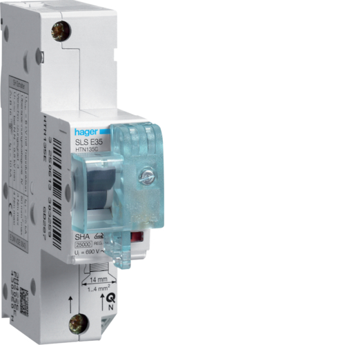

ebf написал : По поводу селективных автоматов 25кА
  • возить можем (сертификат соответствия ТС есть), в складскую программу пока вводить не планируем. В тариф позиции не введены, цена запрашивается и зависит от объема партии.
