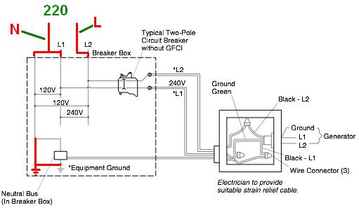

Vitaliy_17 написал : Еще у него в спецификации написано 11kV.. То есть правильно я понимаю, что у меня так 50А будет протекать? Это ж какой кабель надо?... Кстати, это уже больше для мини-сауны по мощности подходит, чем для душевой кабины.
Написано то не kW а kV, читайте лучше. А это уже получается что не кВт а килоВольты, а это разница приличная. И 11kV это скорее всего то напряжение при котором изоляция проверена (хотя, очень врядли) Желательно фото. И если нормально разобраться с мощностью этой "балалайки" то возможно использовать спокойно трансформатор 380/220 в сети 220В.
Хотя опять таки, для этой "балалайки" нужна 3-х фазная сеть на 220В, т.к. между двумя фазными должно получиться линейное 220В ..... Полный бред и наворот получается, проще что-то в Расее найти подобное и китайское чем "ежа лепить"

Насколько понял я - 240 надо подавать на L1 и L2 используя один из них как нейтральный проводник, а другой как фазный.

turbid написал : Насколько понял я - 240 надо подавать на L1 и L2 используя один из них как нейтральный проводник, а другой как фазный.
типода, если там внутри парогенератора ничего не сидит между тех проводов, к которым на схеме стрелочки указывают с надписью 120в походу тот квадратик в нулевом проводнике - никакое не узо.. просто так обозначена нулевая шина в коробке с автоматом.. neutral bus in bracker box..

4eh написал : просто так обозначена нулевая шина в коробке с автоматом.. neutral bus in bracker box..
Что как бы идет в разрез с "разделив ПЕН на ПЕ и Н - они более не должны объединяться"

haramamburu написал : Что как бы идет в разрез с "разделив ПЕН на ПЕ и Н - они более не должны объединяться"
там на схеме нет ПЕНа.Там есть рабочий нуль - Н и две фазы.Плюс контур заземления ГРОУНД который якобы надо прикрутить к корпусу..

гыы.. вот пара картинок.. узо в шнурковом исполнении для Пендостана узо в вилочном исполнении

у нас на родине такое напряжение мало где осталось. я 6 лет проработал в здании с таким напряжением, там между фразами 220в а фаза-ноль(земля) 127в. а в вашей квартире вы его врядли подключите. если только одну из L подключить к нулю

4eh написал : там на схеме нет ПЕНа.Там есть рабочий нуль - Н и две фазы.Плюс контур заземления ГРОУНД который якобы надо прикрутить к корпусу..
Да, но там есть N и РЕ которые приходят на
а вот что они там делают (соединяются, бракуются или просто в отношениях) я не знаю

haramamburu написал : а вот что они там делают (соединяются, бракуются или просто в отношениях) я не знаю
там же наверное не зря написано, что автомат БЕЗ УЗА - визаут ГФЦИ.. потому и соединяются.. Зануление с заземлением - стандартное даже советское подключение до выхода в свет ПУЭ-7

Обычный электродный парогенератор, Т.С. мог бы сопротивление уже померять предполагаемых ТЭНов :)
Включать очень просто, только с надёжным заземлением .
Мощность конечно пониже будет.

Управлять-то им вообще как? Через 120 Вольт? Или нет никакой электроники, чтоб залить водой, датчик уровня и т.д.
