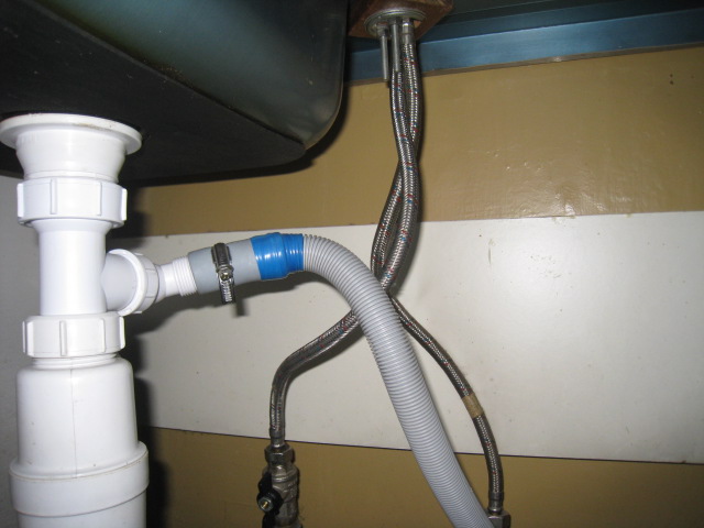

Подключаю слив от стиральной машине к сифону под раковину. Конец шланга слива заканчивается пластиковым наконечником. У сифона для этой цели огрызок пластиковой трубки. То есть надо одеть шланг слива на эту трубку сифона.
Одеваю -- шланг держится не очень туго, то есть может со временем вывалиться, следовательно слив будет на пол ванной. Как можно поплотнее зафиксировать этот слив на сифоне? Есть ли специальные кольца резиновый (типа прокладочек) малого диаметра, чтобы шланг слива плотно сидел на сифоне?

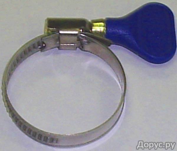

Kamoins, Во первых, надо развернуть "огрызок",чтобы он смотрел немного вверх.Есть такие рекомендации.Вокруг "огрызка" шланг обжимается хомутом.Бывают с зажимом отверткой или ключом.Бывают с ручкой.
