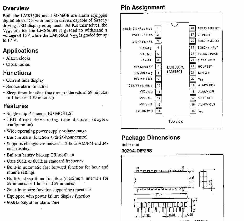

Ну вот, извольте. Я только первую страничкку pdf файла заснял, но могу вам всю "описуху" прислать. Микросхема LM 8560N Обратите внимание на ноги 25 и 26. Это выбор частоты сети для синхронизации.

нашел типовые схемы часов,там и всамом деле кварца нет и в самой микросхеме кажется тоже.в английском не очень,но про кварц вроде ничего не говорится зато есть делитель 50ти и 60ти герц. интересно а это просто таймер или натуральные часы.

Это и часы, и таймер, и будильник "с кукушкой". И всё, заметьте - натуральнейшее.
