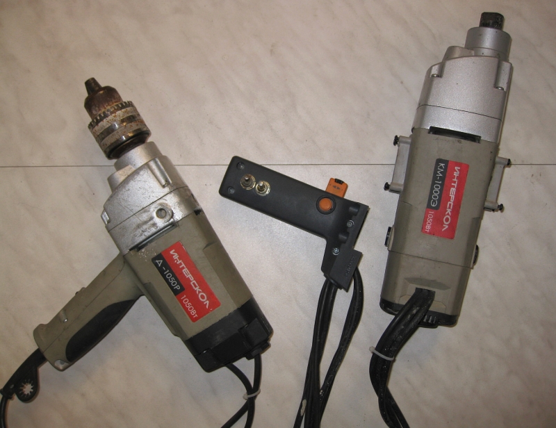

rem273 написал : Принесли сегодня это:
Задача:
  1. Они оба два должны включаться одной кнопкой.
  2. Кнопка должна быть с регулировкой, не отдельный блок.
  3. Должен быть и одновременный реверс. Будем думать. Расскажу потом... P.S. На вопрос "что это будет?" ответ был "двухшпиндельный миксер Интерскол". :)
Ну вот – такое чудо получилось. :)
Как просили: две машинки работают от одной кнопки, реверсы тоже туда же вынесены. Якорь КМ-1000 пришлось перемотать – в обратную сторону был просто факел.
Как я понял, эти два аппарата будут закреплены стационарно у одной бочки, а что мешать будут и зачем нужны две разных скорости (мешать и подмешивать :)) – спрошу позже...

rem273 написал : Якорь КМ-1000 пришлось перемотать – в обратную сторону был просто факел.
... движок прямой. Надо было на 1050 реверс включить, или задача была в обе стороны мешать?
rem273 написал : Как я понял, эти два аппарата будут закреплены стационарно у одной бочки, а что мешать будут и зачем нужны две разных скорости (мешать и подмешивать ) – спрошу позже...
Это явно аппарат для приготовления какого-то зелья :)
