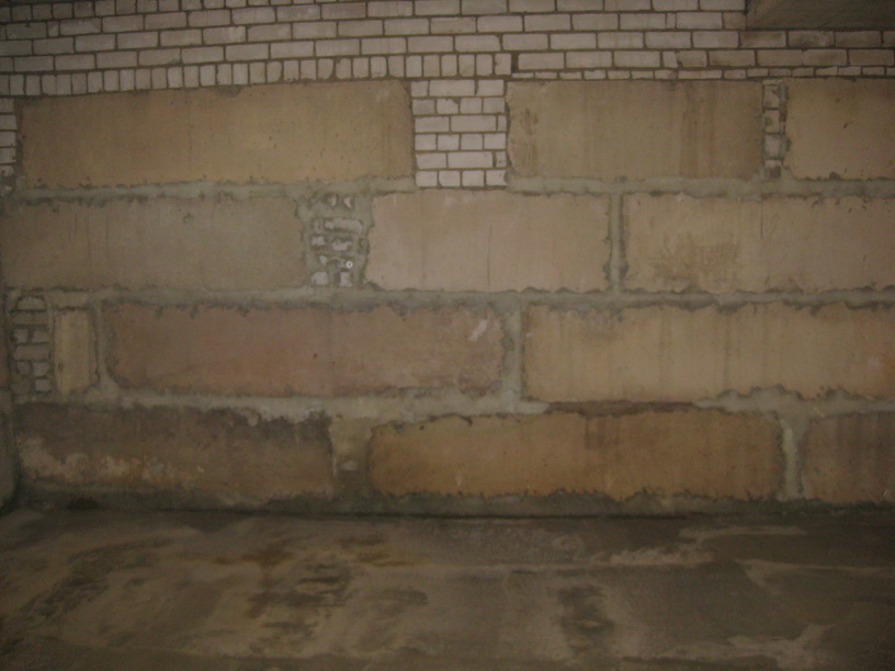

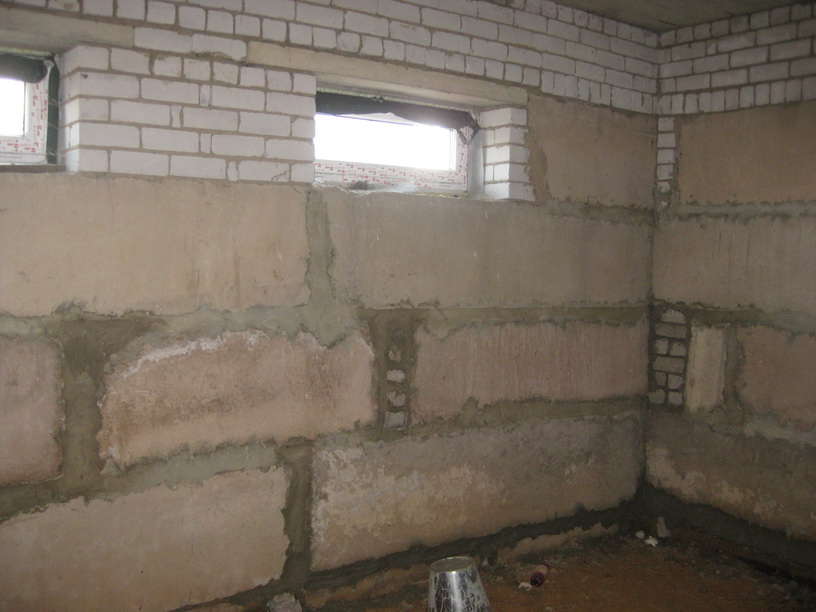

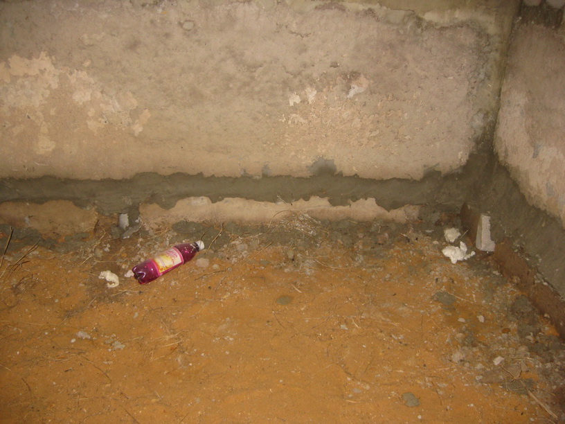

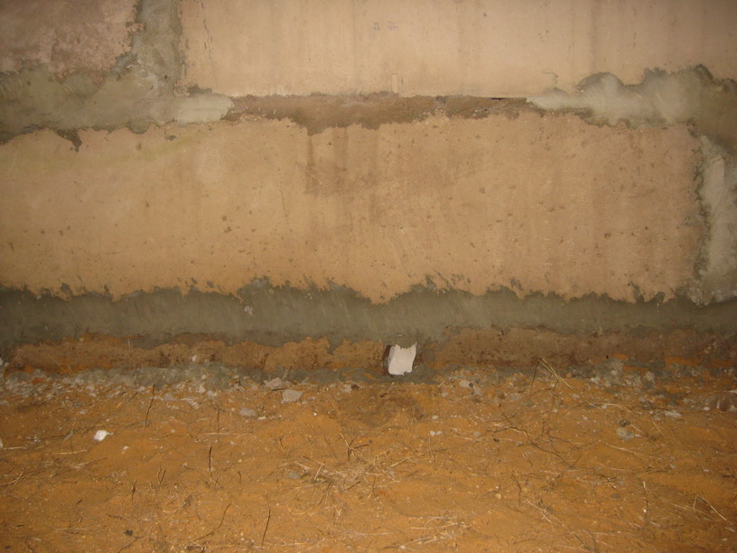

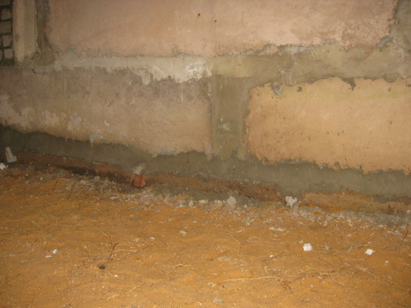

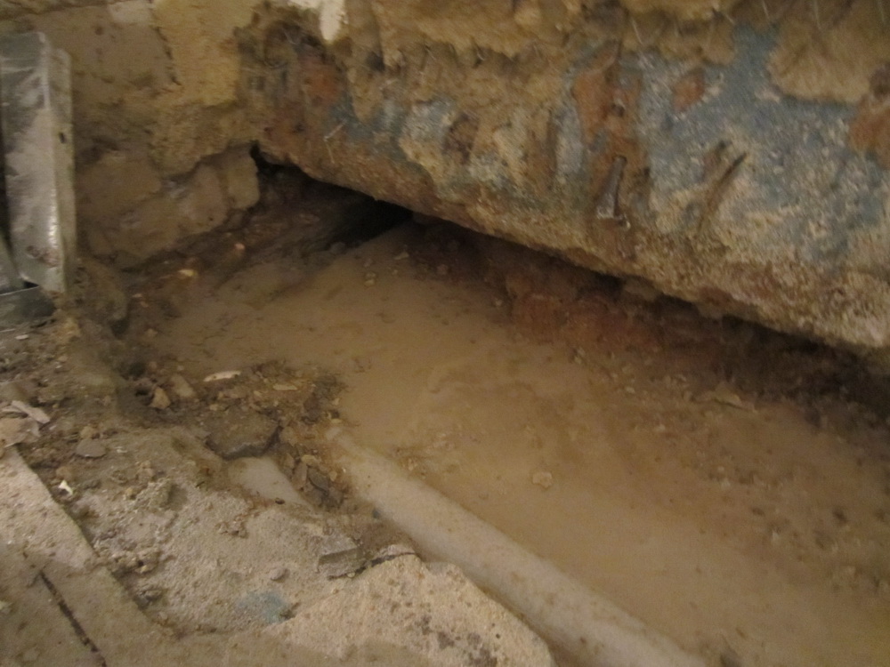

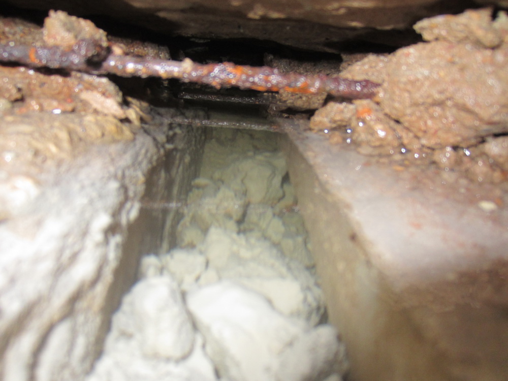

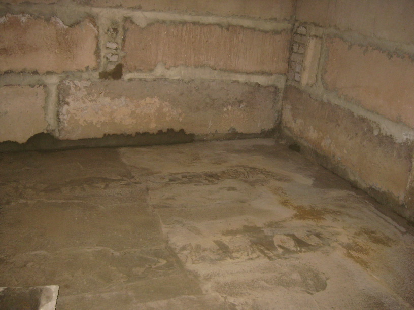

замазка щелей часть 2

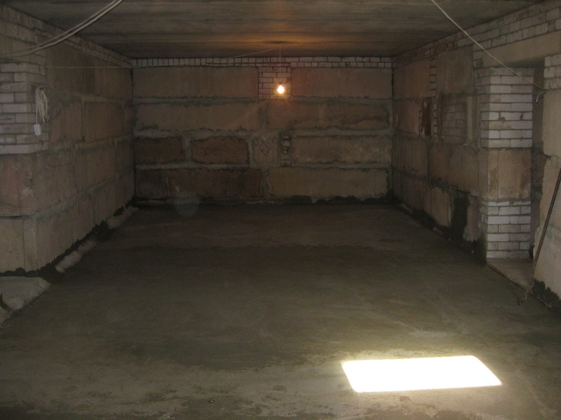

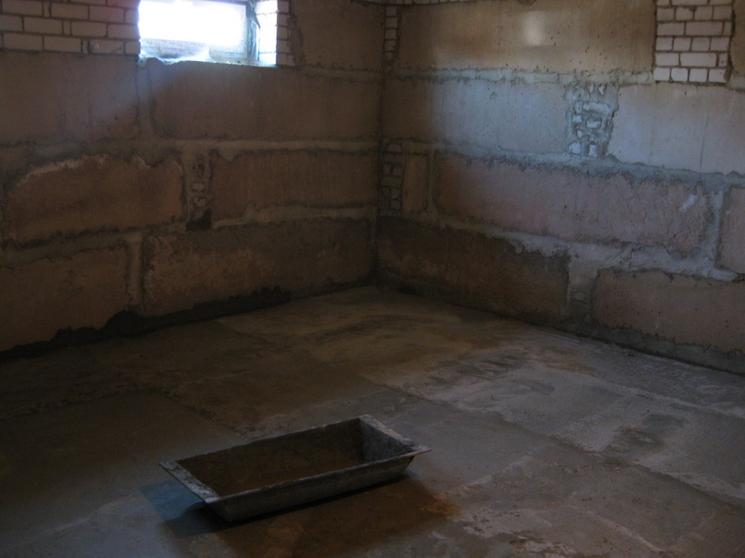

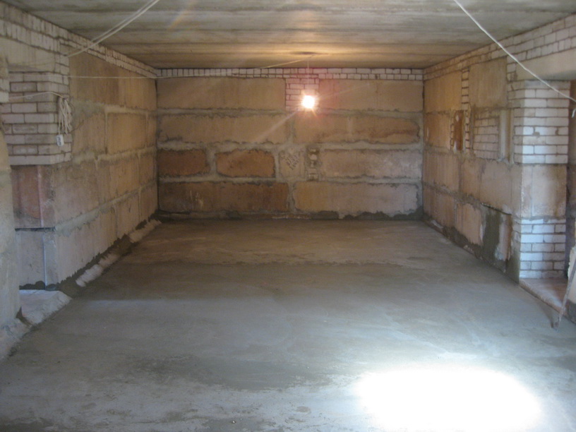

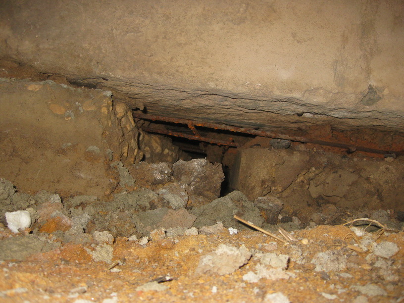

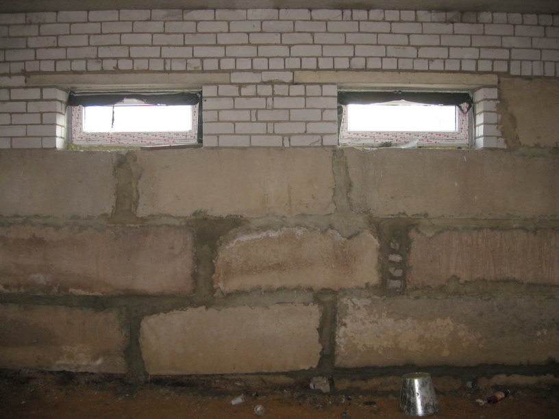

делаю стяжку с пенетроном

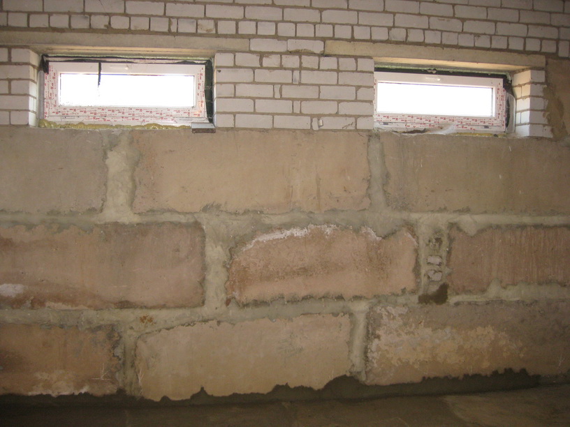

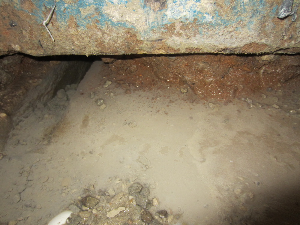

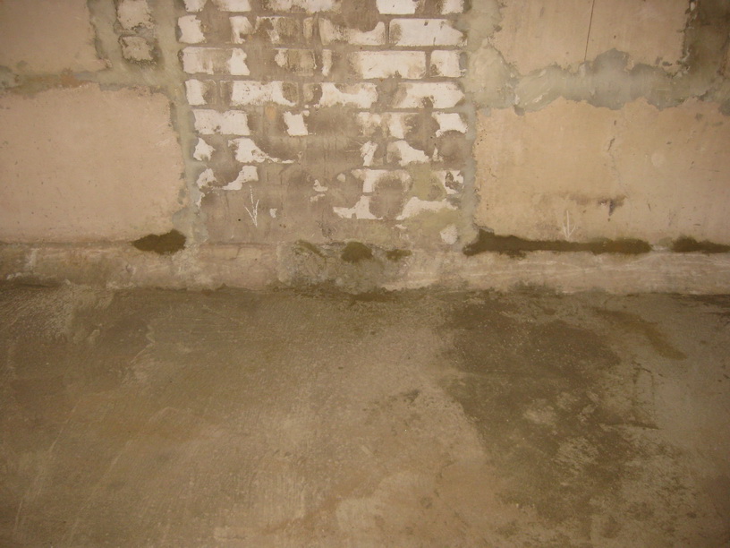

делаю стяжку с пенетроном часть 2

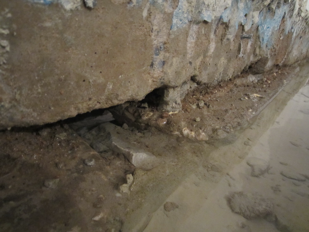

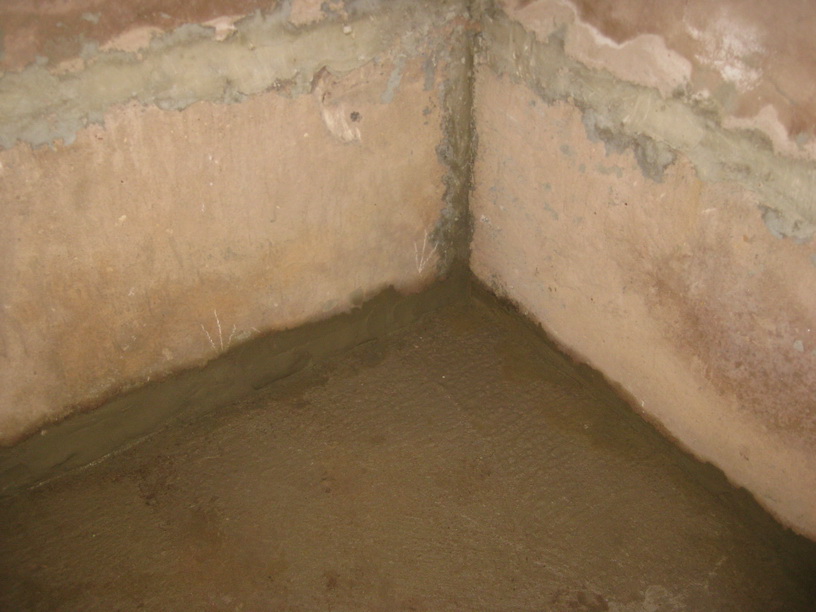

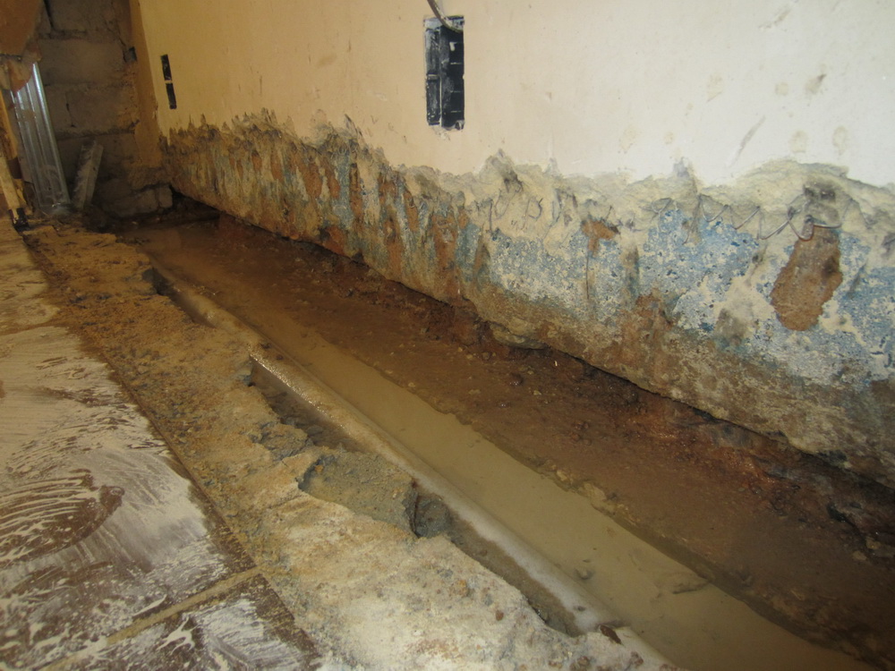

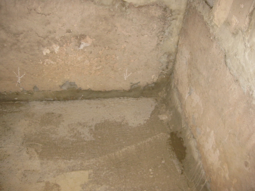

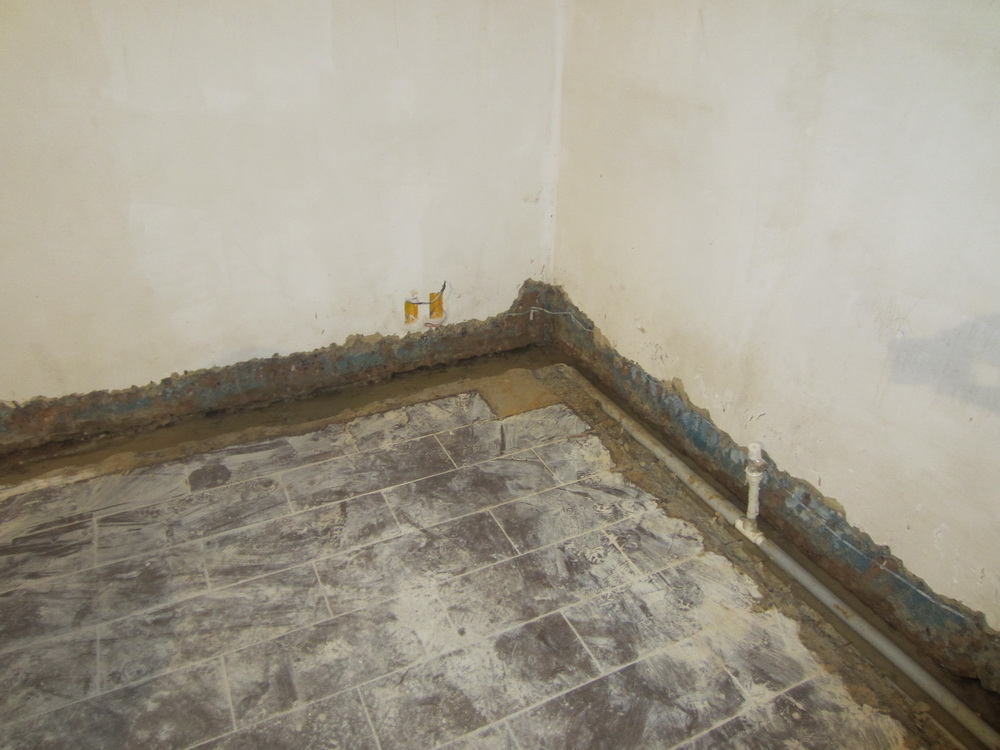

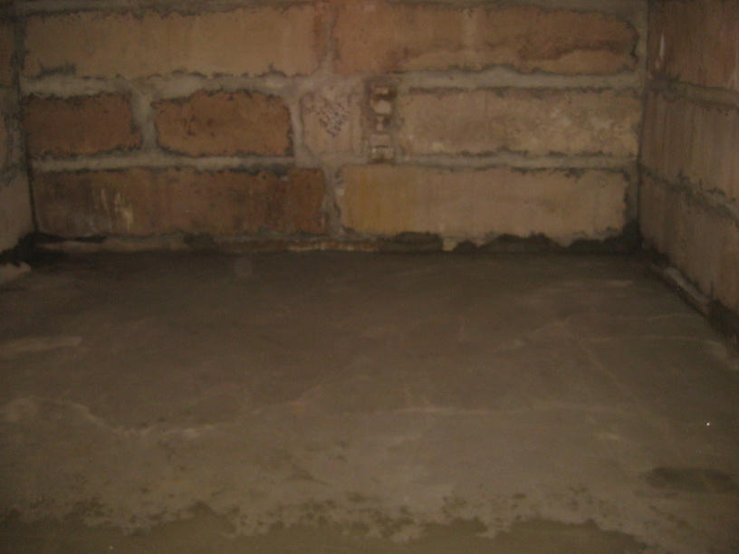

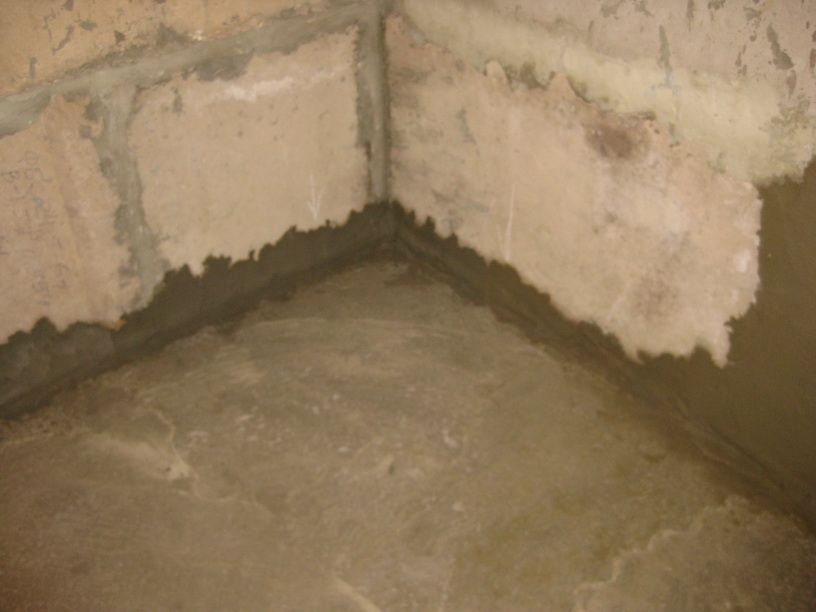

И теперь отдолбил угол после потопа и вот такое зрелище
Lipzona
Lipzona
Регистрация: 16.07.2007
Липецк
Сообщений: 292
15.04.2012 в 13:33:27

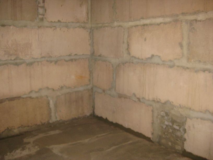

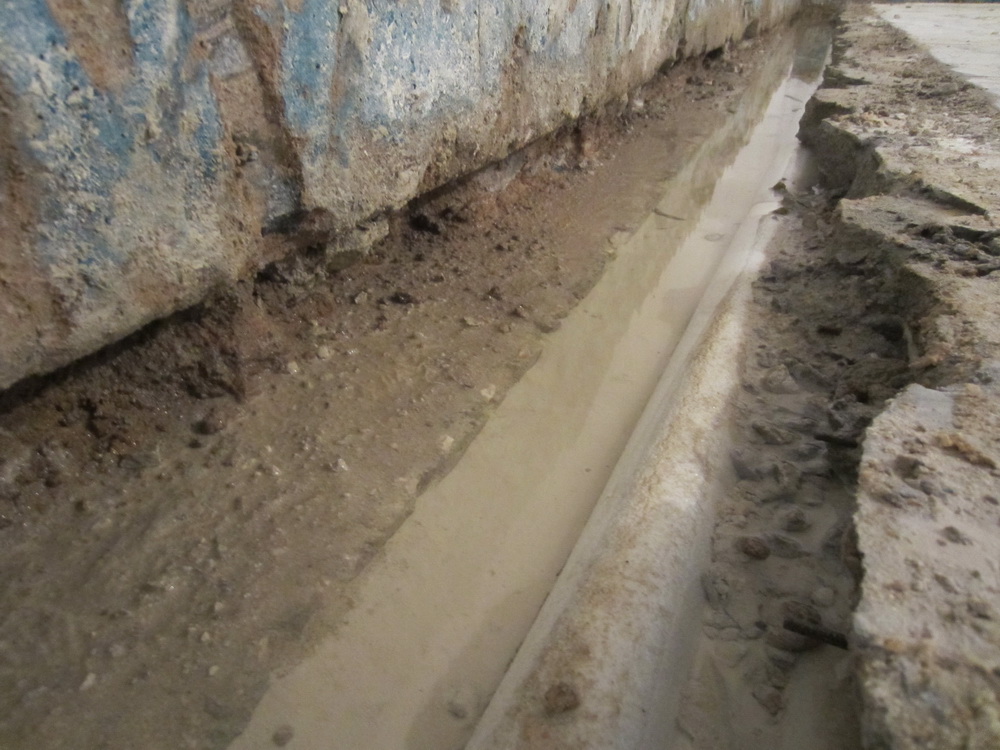

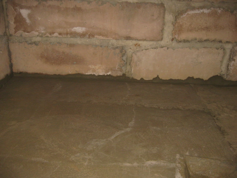

Часть 2

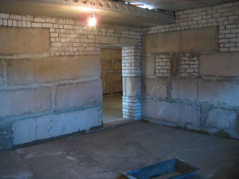

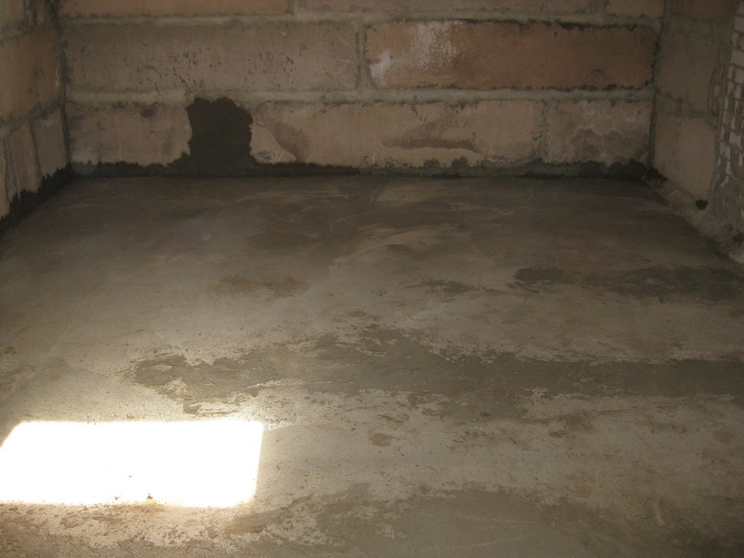

Т.е. блоки стоят на земле. Вы сделали стяжку. Все?
Lipzona
Lipzona
Липецк
Сообщений: 292
15.04.2012 в 14:30:32
Нет они стоят на блоках подушках они чуть пошире чем сами ФБС блоки.
Михалыч
Михалыч
Регистрация: 29.03.2006
Липецк
Сообщений: 12115
15.04.2012 в 15:16:53
Lipzona написал : Нет они стоят на блоках подушках они чуть пошире чем сами ФБС блоки.
Я про то, что плиты у Вас нет? Значит надо заделывать швы между блоками пенекритом. Между стяжкой и блоками- пенебаром. А затем все штукатурить пенетроном. http://penetron.ru/tipovie_resheniya/gidroizolyatsiya_konstruktsii_iz_betonnih_blokov Скачайте техрегламент на пенетрон. Там все есть. Хотя если позволяет место вокруг дома, то может лучше сделать дренаж...
Игорь СПб
Игорь СПб
Регистрация: 28.09.2007
Сообщений: 674
15.04.2012 в 23:14:00

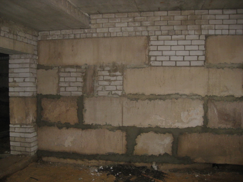

Lipzona, сочуствую. Думаю что пенетроны и прочая внутренняя мазня дадут лишь такой же поверхностный и ненадёжный (для Вашего подвала) эффект. Потому что стены в нём частично заделаны белым (силикатным) кирпичом, который разваливается от длительного воздействия влаги. Поэтому Вам стоит задуматься о хорошем наружном дренаже по всему периметру дома. И наружной гидроизоляции стен подвала.

16.04.2012 в 08:05:08
Может получится аккуратно разобрать отмостку и сделать нормальный дренаж непосредственно возле стен. И гидроизолировать их. Вам надо добиться более полного отсутствия влаги у стен. Примерно так:
И по поводу этого кирпича, сам видел как он разрушается от влаги. И пишут про это: Силикатный кирпич нельзя применять для кладки фундаментов и цоколей в силу его малой водостойкости. http://yzav.com.ua/silicate/faq/p5.html
Применение для кладки кирпичных цоколей силикатного кирпича не допускается. 7.3. СНиП 3.03.01-87
Но может у Вас получится сохранить его в подвале, но только в сухом состоянии.
