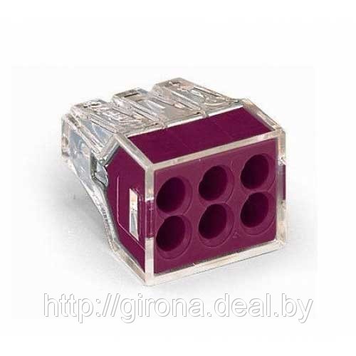

А через WAGO? Есть адаптеры которые позволют закрепиться на DIN-рейке, а уже потом туда поставить клемму WAGO на 6 контактов например (в реальности 2 по 8 можно).

03.04.2012 в 11:52:56
web-rr, а не поделитесь что за WAGO?

web-rr
web-rr
Регистрация: 17.07.2011
Саратов
Сообщений: 5424
03.04.2012 в 13:14:40
zyuziakin написал : web-rr,
WAGO на 6 проводников
Адаптер WAGO, с помощью которого можно закрепить и на DIN-рейку и много где (позиция заказная)
