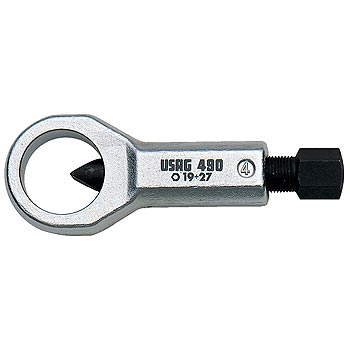

greg111 написал : чем подручными средствами обжать правильно и надёжно толстостенный наконечник без клещей? а то мы неопытные, хоть поучимся на старости лет
ну поучитесь :) Такой штукой, предварительно притупив режущую кромку и немного доработав напильником само кольцо, спокойно обжимал наконечники на 16 кв мм. Уверен, что вы не отличили бы от обжатых клещами :p

Викторыч, Класс ! :applause: Но для соединительных гильз не годится. Да и жалко портить- то . :(

dokar написал : Да и жалко портить- то
Почему портить? Я их потом опять наточил и даже пару гаек с их помощью скрутил

Викторыч написал : обжимал наконечники на 16 кв мм.
Вопросик: а макс сколько ?

Викторыч написал : ну поучитесь Съемник гаек.jpg
хз))) по моему такой съёмник никак в качестве подручного средства не может оказаться)) да и клещи проще найти чем такое наверное
