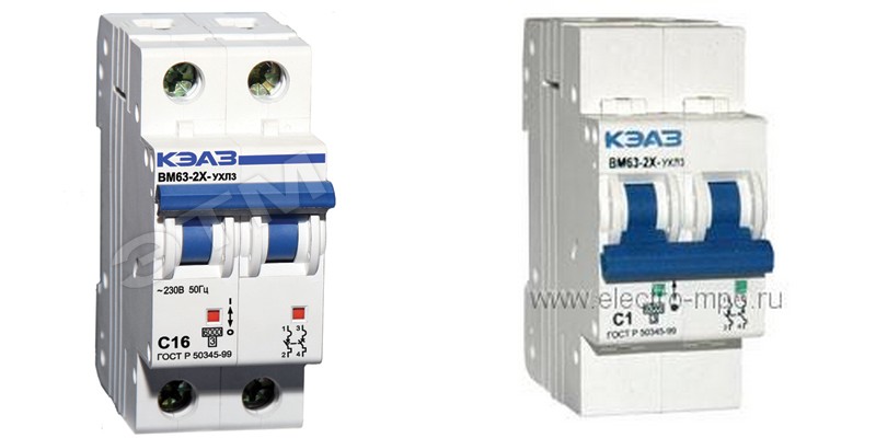

Нельзя ли поподробнее о данном исполнении ? На сайте КЭАЗа не нашёл.
Да, ни фига.
avmal
avmal
Регистрация: 25.05.2006
Сообщений: 33773
09.04.2012 в 01:11:27
dokar написал : Нельзя ли поподробнее о данном исполнении ?
Можно всё понять по фотографии. После подключения проводов к клеммам на клеммы одеваются крышки и опечатываются - в нижней части крышек заушины для опломбировочной лесы.
el-fi
el-fi
Регистрация: 29.07.2009
Сообщений: 2542
09.04.2012 в 08:38:57
avmal написал : После подключения проводов к клеммам на клеммы одеваются крышки и опечатываются - в нижней части крышек заушины для опломбировочной лесы.
Чем такое решение принципиально отличается от примененного ЭКФ?
Видно, что у КЭАЗ доступ также не исключен полностью: к самим клеммам подобраться можно, хотя смысла в этом особого нет.

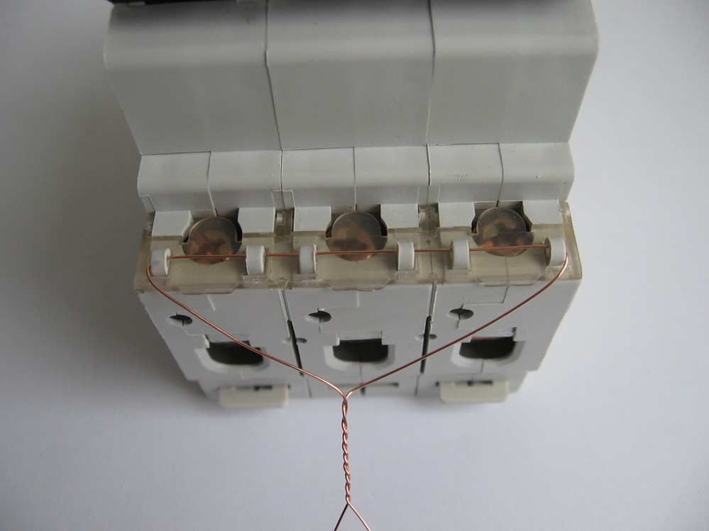

Я сделал так: выпилил у бокса пластмассовую дин рейку - получилось 2 отдельных половинки от бокса. Эти две половинки прикрутил к металлической ДИН рейке щитка.

sawka написал : Я сделал так: выпилил у бокса пластмассовую дин рейку - получилось 2 отдельных половинки от бокса. Эти две половинки прикрутил к металлической ДИН рейке щитка.
Пока ещё не пробовал выкладывать фотографии на сайт, так что вы меня здорово выручили, выложив данные фотографии.
Это именно то,что я и хочу сделать с вводным автоматом. Я "рад", что у кого-то такая же проблема встала, как и у меня. А именно, как опечатать автомат, УЖЕ установленный на ДИН-рейке или УЖЕ спроеrтированный на ДИН-рейку. У меня оставалось два варианта решения этой проблемы:
  1. Щиток на 12 "посадочных мест" имеет по краям места для прикручивания ДИН-рейки. Дин-рейку обрезаем на 10 посадочных мест и делаем новую точка прикручивания ДИН-рейки. Оставшиеся два посадочных места, уже без ДИН-рейки используем под установку бокса (прикручиваем его к стене через пластмассовый корпус щитка) и вставляем в него вводной автомат.
  2. Это ваш способ. Я до него уже дошёл, только заднюю крышку бокса, уже состоящую из двух отдельных половинок, соединял с помощью куска подходящей пластмассы. А ваш способ, использовать ДИН-рейку для соединения двух отдельных половинок куда более изящный и технологичный. А теперь встаёт вопрос: А какого чёрта, имея ДИН-рейку в щитке,устанавливать внешний бокс для уставки вводного автомата? ДИН-рейка-я так думаю, это универсальная система крепления автоматов, УЗО, счётчиков, ОПН, разных реле и т.д. Так и бокс нужен для опломбировки вводного автомата именно под ДИН-рейку. То есть бокс ставится на УЖЕ установленный вводной автомат на ДИН-рейке. ПЕРЕДНЯЯ крышка остаётся без изменений. ЗАДНЯЯ крышка делается новая. Высота новой крышки остаётся старая. Изменения в новой крышке: убирается крепление для автомата(ДИН),то есть задняя стенка гладкая или сделать там какие-то отверстия для экономии пластмассы или вентиляции. Вертикальные стенки делаются шире и в них делается вырез под ДИН-рейку. Удляются до необходимой длины защёлки. И всё вроде. Бокс получается "висит" на автомате. Вроде должно получиться. Может промышленность начнёт и такие выпускать. Мечты,мечты......
    Покритикуйте..... Если автоматы, счётчики и т.д. закрывается снаружи пластмассовой крышкой с открываемой дверцей, то вводной автомат в "новом" боксе получется утопленным относительно других автоматов на 3-4-5 миллиметров (толщина стенки бокса). Думаю не критично. А если, ничем вплотную не закрывется, как показано на фотографии, то вообще ни на что не влияет.
